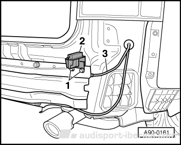

C_B_M Publicado 17 de Marzo del 2010 Denunciar Publicado 17 de Marzo del 2010 Saludos. Alguien me puede pasar por PDF donde está alojado el sensor para el reloj del coche, me refiero al reloj por radio control. Tengo entendido que originalmente está puesto en la defensa trasera, pero me gustaría saber en que sitio exactamente. Gracias P.D. La referencia del sensor es 4B0 919 145 B Responder
REAL Publicado 17 de Marzo del 2010 Denunciar Publicado 17 de Marzo del 2010 http://www.audisport-iberica.com/foro/inde...showtopic=90441 Responder
andresttitto Publicado 17 de Marzo del 2010 Denunciar Publicado 17 de Marzo del 2010 Paragolpes trasero lado derecho Responder
C_B_M Publicado 17 de Marzo del 2010 Autor Denunciar Publicado 17 de Marzo del 2010 http://www.audisport-iberica.com/foro/inde...showtopic=90441 Gracias REal pero el brico de Mark ya lo había visto, además ya lo tengo guardado. El problema es que no especificaba en que lugar exacto tiene que ir (de fábrica). Gracias de todas formas Responder
C_B_M Publicado 17 de Marzo del 2010 Autor Denunciar Publicado 17 de Marzo del 2010 Paragolpes trasero lado derecho Gracias andresttitto. El caso es que ayer lo puse justo ahí (pero al lado izquierdo) ya que estoy instalando los sensores de aparcamiento traseros y tengo la defensa quitada, y la verdad es que no me cuadraba, por eso pedí ayuda. Desde luego ahora sí que lo tengo claro. MUCHISIMAS GRACIAS Responder
