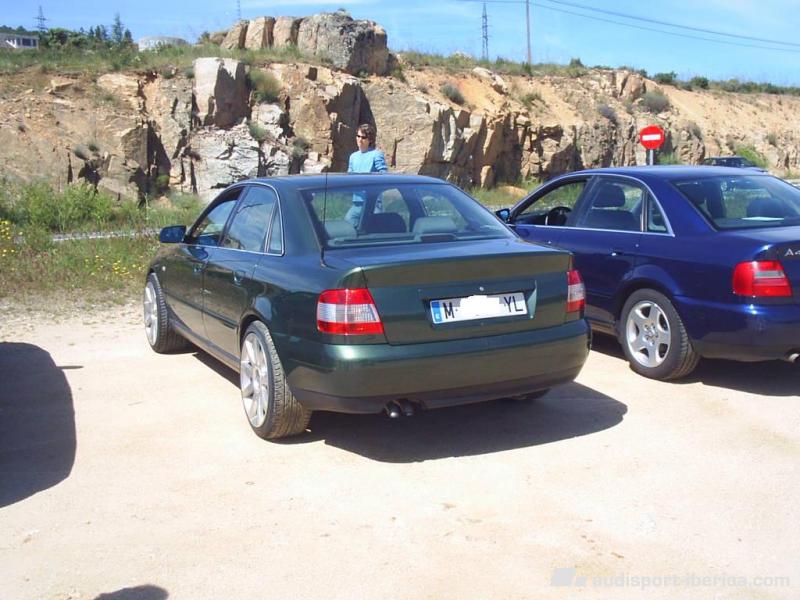

ogp Publicado 17 de Marzo del 2010 Denunciar Publicado 17 de Marzo del 2010 Había un forero -"erpatry" creo que era- que, si no me equivoco, las tenía montadas en su coche ( hay fotos en el post de la 1ª KDD de B5`s) pero quedan exageradamente fuera de las cotas del coche, con lo que tendrías que homologar un nuevo ancho de vías y ensanchar las aletas, además de que como pilles un buen bache te rozarán fijo. No creo que merezcan la pena en ese sentido. Un saludo. Responder
GoNzCiD Publicado 17 de Marzo del 2010 Denunciar Publicado 17 de Marzo del 2010 Había un forero -"erpatry" creo que era- que, si no me equivoco, las tenía montadas en su coche ( hay fotos en el post de la 1ª KDD de B5`s) pero quedan exageradamente fuera de las cotas del coche, con lo que tendrías que homologar un nuevo ancho de vías y ensanchar las aletas, además de que como pilles un buen bache te rozarán fijo. No creo que merezcan la pena en ese sentido. Un saludo. Si son RS4 B5 originales (ET20) son 8.5" de ancho de llanta y no entran de ninguna manera si no estiras las aletas un buen trozo. Además que la ITV no la pasas ni de coña (sin hacer papeleo) Responder

ogp Publicado 17 de Marzo del 2010 Denunciar Publicado 17 de Marzo del 2010 Había un forero -"erpatry" creo que era- que, si no me equivoco, las tenía montadas en su coche ( hay fotos en el post de la 1ª KDD de B5`s) pero quedan exageradamente fuera de las cotas del coche, con lo que tendrías que homologar un nuevo ancho de vías y ensanchar las aletas, además de que como pilles un buen bache te rozarán fijo. No creo que merezcan la pena en ese sentido. Un saludo. Si son RS4 B5 originales (ET20) son 8.5" de ancho de llanta y no entran de ninguna manera si no estiras las aletas un buen trozo. Además que la ITV no la pasas ni de coña (sin hacer papeleo) Pues entrar entran...( siempre y cuando sean las originales del RS4, yo creo que sí que lo eran pero puedo estar equivocado) Responder
Edistyle_rs Publicado 17 de Marzo del 2010 Denunciar Publicado 17 de Marzo del 2010 yo llevo et18 en 8,5 de ancho y mira: Responder
GoNzCiD Publicado 17 de Marzo del 2010 Denunciar Publicado 17 de Marzo del 2010 Había un forero -"erpatry" creo que era- que, si no me equivoco, las tenía montadas en su coche ( hay fotos en el post de la 1ª KDD de B5`s) pero quedan exageradamente fuera de las cotas del coche, con lo que tendrías que homologar un nuevo ancho de vías y ensanchar las aletas, además de que como pilles un buen bache te rozarán fijo. No creo que merezcan la pena en ese sentido. Un saludo. Si son RS4 B5 originales (ET20) son 8.5" de ancho de llanta y no entran de ninguna manera si no estiras las aletas un buen trozo. Además que la ITV no la pasas ni de coña (sin hacer papeleo) Pues entrar entran...( siempre y cuando sean las originales del RS4, yo creo que sí que lo eran pero puedo estar equivocado) Fijo que esas no eran originales. Responder
