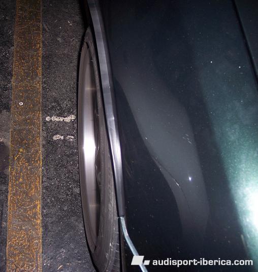

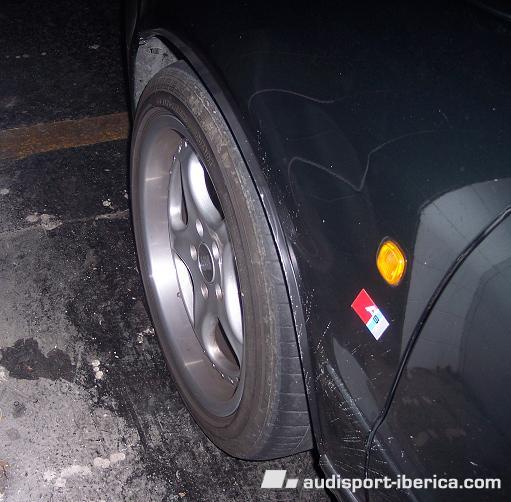

ogp Publicado 21 de Marzo del 2010 Denunciar Publicado 21 de Marzo del 2010 (editado) Goncid por eso comento el desplazamiento de la llanta como decisorio, lo que no recuerdo con detalle es lo del 3% o 3cm en cuanto al ancho de vías... :crying_anim: supongo que podrían ser 3 cm también. Correpatras me lo midieron en la itv y las delanteras se pasaban no por mucho y las traseras entraban justito en el margen, en la ficha lo tengo apuntado. La homologación fué poco más de 100 euros con homlogastur, y de paso me metieron la suspensión que no la tenía incluida en la ficha. Os dejo unas fotos del "apaño". Un saludo. Editado 21 de Marzo del 2010 por ogp Responder

correpatras Publicado 21 de Marzo del 2010 Denunciar Publicado 21 de Marzo del 2010 (editado) Goncid por eso comento el desplazamiento de la llanta como decisorio, lo que no recuerdo con detalle es lo del 3% o 3cm en cuanto al ancho de vías... :crying_anim: supongo que podrían ser 3 cm también. Correpatras me lo midieron en la itv y las delanteras se pasaban no por mucho y las traseras entraban justito en el margen, en la ficha lo tengo apuntado. La homologación fué poco más de 100 euros con homlogastur, y de paso me metieron la suspensión que no la tenía incluida en la ficha. Os dejo unas fotos del "apaño". Un saludo. c*** pues no me parece nada caro 100 pavos y metiendo suspensiones, por cierto tu apaño lo veo muy bien, es una chulada de quita y pon que viene de pelicula, si te lo midieron y te pasabas es que el espatarramiento es algo más en tu coche, yo no tengo casi nada aunque hay algo también, pero claro si vas con 2,6 ya por el ET es fácil que te pases un pelo y a homologar, yo paso ITV el mes que viene y espero que no me digan nada, pero si no a homologar, llevo ET35 y tu misma suspensión, aunque yo la suspensión si la llevo en ficha. Por cierto ogp, lo que comentas del 3% es para el diametro de la rueda a la hora de determinar si es equivalente o no. Saludos Editado 21 de Marzo del 2010 por correpatras Responder
