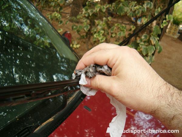

guanterarefrigerada Publicado 29 de Marzo del 2010 Denunciar Publicado 29 de Marzo del 2010 . ........y para las gomas (que no se si alguien las kiere limpiar) tambien hay productos especiales de detail, pero el que .............. sld22 Para limpiar a fondo las gomas, puedes usar acetona, ya que no las ataca, y las dejas nuevas. Tambien te sirve (la acetona) para limpiar el filo de las escobillas, y tambien te las deja nuevas. Responder
