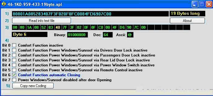

Cito a labomba:
CIERRE DE VENTANILLAS/TECHO CON MANDO SIN DEJAR PRESIONADO EL BOTON.
Aquí lo que nos permite es dándole al botón de cerrar del mando y dejando presionado 2seg es que se cierren todas las ventanillas y el techo solar (si lo hay), sin tener que mantener el botón de cierre pulsado.
MODULO 46, byte 6 bit 6
Luego lo de siempre Transfer Coding y DO IT
a mi no me sale el byte 6, no tengo opción, podrías explicarlo un poco más ampliado, he visto que colgaste una foto pero a mi no me sale, alguien lo ha activado desde otro sitio?

Si no me equivoco para poder modificar la luz ambiental había que activar también otros bits más.
Creo que era en: 9 Cent. Elect., Coding, Long coding helper, en el byte 16 poner valor 1 tanto en el bit 0 como en el bit 1.
Sobre lo de abrir/cerrar sin tener que dejar presionado el boton del mando, parece ser que a pesar de lo que se decía no se puede activar, ya que aunque no te salga el bit 6 para activarlo podrías cambiarlo a mano en el Bynary poniendo valor 1 en el segundo dígito, pero si no recuerdo mal en nuestros coches no funcionaba.
De todas maneras pruébalo por si acaso a ver si a ti te funciona.
Pablosky, si no te aparecen los módulos de control de motor y dirección prueba a poner valor 1 en el byte 8 a todos los bits desde el 0 al 5, y una vez ya veas en la pantalla del MMI todas las opciones posibles y te aparezcan también el motor y la dirección, vete desactivando unos bits poco a poco hasta que te queden los que quieres, ya que el orden de los bits parece que cambia en función de los coches que sean.
De todas maneras que yo recuerde lo de cambiar los bits 0 y 1 era para cuando poniendo los bits 3, 4 y 5 a pesar de poder cambiar en el MMI los modos no se notaba nada en el coche.
Ya dirás.
Ya dirás.

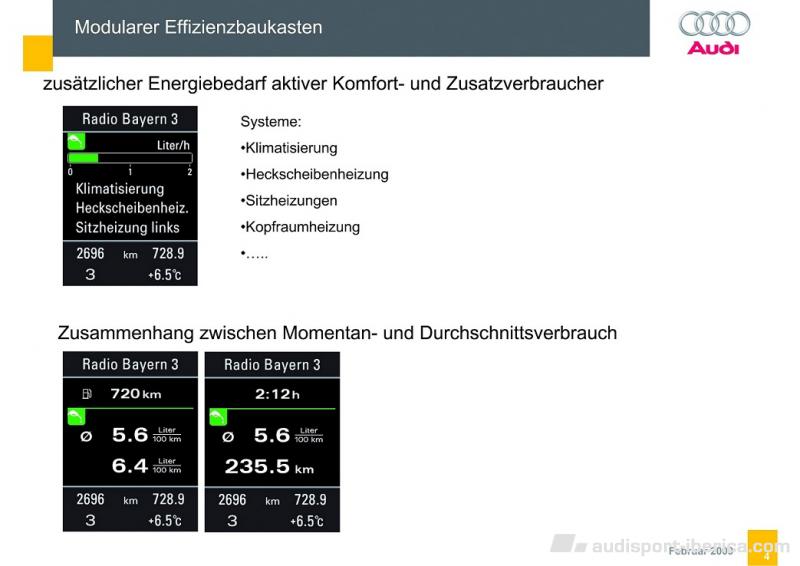

Mi coche es MY 2009, ¿podría poner el programa de eficiencia en el FIS aunque sea incompleto?
