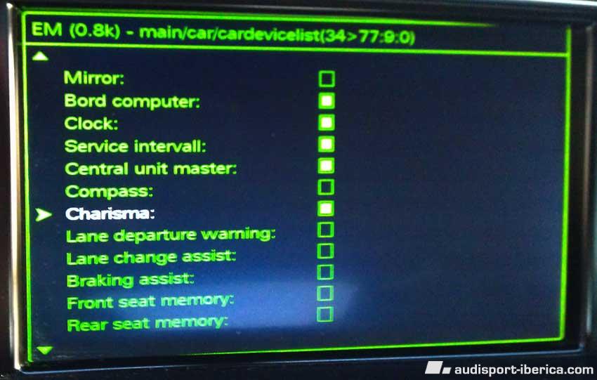

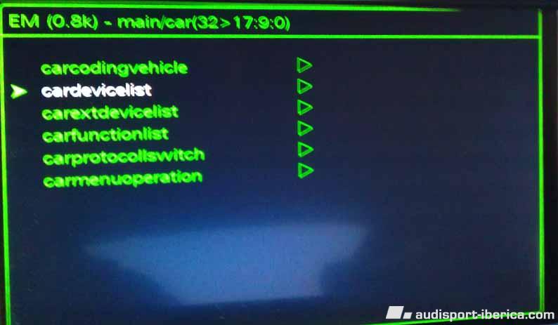

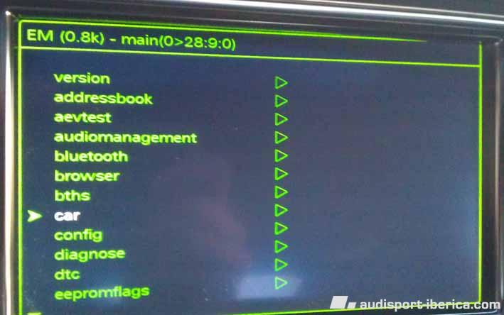

Berto84 Publicado 31 de Mayo del 2011 Denunciar Publicado 31 de Mayo del 2011 Tienes el menu oculto activado. A mi me lo instaló Paco la primera vez. Y después de actualizar el sistema, tube Que volver instalar yo cosas. Y el ADS también tube Que activar una cosa en el menu oculto, no me acuerda en que parte era. Ya te miro. Responder
156SW Publicado 31 de Mayo del 2011 Denunciar Publicado 31 de Mayo del 2011 Tienes el menu oculto activado. A mi me lo instaló Paco la primera vez. Y después de actualizar el sistema, tube Que volver instalar yo cosas. Y el ADS también tube Que activar una cosa en el menu oculto, no me acuerda en que parte era. Ya te miro. Si el menú oculto me funciona presionando las teclas car + setup 6 segundos, pero no tengo ni idea que tengo que activar esta petado de opciones en ingles. :cfsd1: Responder
Berto84 Publicado 31 de Mayo del 2011 Denunciar Publicado 31 de Mayo del 2011 Para poder ver el ADS en el MMI, yo hiciera lo siguiente: Paso 1: Paso 2 : Responder
Berto84 Publicado 31 de Mayo del 2011 Denunciar Publicado 31 de Mayo del 2011 Paso 3: Pruebalo. A ver si solo es eso, o hay algo más. Responder
156SW Publicado 1 de Junio del 2011 Denunciar Publicado 1 de Junio del 2011 Paso 3: Pruebalo. A ver si solo es eso, o hay algo más. Gracias Berto84 al final funciona perfecto con tu ayuda y la de pacoalvarez135 he visto la luz :clap1: :clap1: http://www.youtube.com/watch?v=VHQpSYJtyi0 Responder
