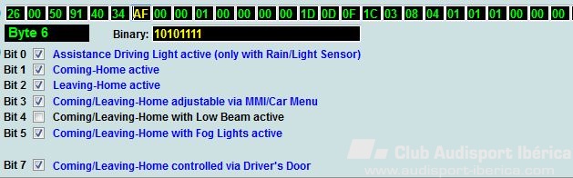

olmoA5 Publicado 3 de Julio del 2013 Denunciar Publicado 3 de Julio del 2013 Alguien ha activado con exito el coming home / leaving home en el A5? Que equipamiento hace falta? faros de xenon plus y que mas? porfa poned las codificaciones, o mandad link, que no las encuentro graciassss!! Responder

ALL70 Publicado 3 de Julio del 2013 Denunciar Publicado 3 de Julio del 2013 Alguien ha activado con exito el coming home / leaving home en el A5? Que equipamiento hace falta? faros de xenon plus y que mas? porfa poned las codificaciones, o mandad link, que no las encuentro graciassss!! No te puedo asegurar qué hace falta, yo incluso diría que no es obligatorio los faros de xenon, pero ya te digo que no te lo puedo asegurar. Lo que sí te puedo comentar es que todas las codificaciones están en el módulo 9, byte 6, te pongo un pantallazo: Los tiempos de coming/leving los modifiqué desde el MMI porque ya me aparecían las opciones de fábrica. Saludos! Responder
olmoA5 Publicado 3 de Julio del 2013 Denunciar Publicado 3 de Julio del 2013 Alguien ha activado con exito el coming home / leaving home en el A5? Que equipamiento hace falta? faros de xenon plus y que mas? porfa poned las codificaciones, o mandad link, que no las encuentro graciassss!! No te puedo asegurar qué hace falta, yo incluso diría que no es obligatorio los faros de xenon, pero ya te digo que no te lo puedo asegurar. Lo que sí te puedo comentar es que todas las codificaciones están en el módulo 9, byte 6, te pongo un pantallazo: Los tiempos de coming/leving los modifiqué desde el MMI porque ya me aparecían las opciones de fábrica. Saludos! bendito seas amigo! hablamos de un A5, verdad? revisaré ese byte del modulo 9, incluso echaré una ojeada al modulo 9 entero (creo que tengo tags, osea que a simple vista puedo ver lo que hace todo) a ver si lo averiguo Responder
