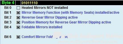

ibi Publicado 10 de Diciembre del 2013 Denunciar Publicado 10 de Diciembre del 2013 Hoy he intentado poner lo de bajar el espejo derecho en mi coche. En el bit dónde hay que pasar de 40 a 4C o de 50 a 5C, en mi coche tiene puesto directamente un 5E. ¿Qué debo hacer? Es un facelift de principios de 2013. Saludos. Responder
ALL70 Publicado 11 de Diciembre del 2013 Denunciar Publicado 11 de Diciembre del 2013 Teniendo un 5E ya tienes activados los dos bits que se activan para lo del espejo, el 2 y el 3. En un anterior al facelift te mostraría esto: ¿Puedes probar a poner el mando de los espejos en la derecha y ver si te funciona? Si no lo hace, mira a ver si en tu módulo vienen esas mismas opciones, igual al ser facelift resulta que han cambiado algo en el módulo. Saludos! Responder

ibi Publicado 12 de Diciembre del 2013 Denunciar Publicado 12 de Diciembre del 2013 Teniendo un 5E ya tienes activados los dos bits que se activan para lo del espejo, el 2 y el 3. En un anterior al facelift te mostraría esto: Modulo52byte4.jpg ¿Puedes probar a poner el mando de los espejos en la derecha y ver si te funciona? Si no lo hace, mira a ver si en tu módulo vienen esas mismas opciones, igual al ser facelift resulta que han cambiado algo en el módulo. Saludos! Ya está, al no tener asientos eléctricos, hay que desactivar el 2 y ya funciona..... Gracias. Responder
