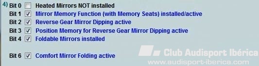

alforansito Publicado 23 de Junio del 2015 Denunciar Publicado 23 de Junio del 2015 Yow tengo espejos abatibles pero con la marcha atrás no se pone el derecho mirando para abajo eso hay que activarlo? Responder
ALL70 Publicado 29 de Junio del 2015 Denunciar Publicado 29 de Junio del 2015 Yow tengo espejos abatibles pero con la marcha atrás no se pone el derecho mirando para abajo eso hay que activarlo? Pues si, al menos en los modelos de hace unos años sí hay que activarlo. En un Q5 de alquiler del 2014 vi que ya lo tenía marcado. Es en el módulo 52, byte 4, marcar el bit 2. Con tus espejos te quedará como esto o muy parecido: Responder
AHG Publicado 8 de Julio del 2015 Denunciar Publicado 8 de Julio del 2015 Buenas, he adquirido un A5 TDI sline (2015) y me he estado empapando un poco de este tema del VAGCOM por aquí por el foro. Resumo mis conocimientos y a ver si me podéis aportar vuestros comentarios: - La version del cable que tengo que pillar para mi coche es la 12.12.3. Por cierto Sycar, me podías pasar ese contacto de Alcorcón que te suministró el cable (vivo en Alcorcón :laugh: ) - Las cosillas que le puedo hacer al coche serían: bateria, cronometro, temperatura del aceite, luz ambiental y pantalla sline. Por cierto, me uno a la petición de una recopilación de las codificaciones en pdf si alguien las tiene. - Las cosas que no puedo hacer son: lo del parktronic visual (sólo tengo sensores traseros) y lo del espejo derecho que baje cuando meto la marcha atrás (no tengo los retrovisores abatibles eléctricos). - Me vale para diagnosticar averías. Bueno creo que eso es todo, a ver si me podéis ayudar y es todo correcto. Gracias y Saludos Compañeros!!!!! Buenas de nuevo, ¿alguien me puede ayudar? ¿Alguien me puede recomendar dónde pillarlo? Sycar, ¿me puedes pasar el contacto de Alcorcón? ¿Alguien en la zona sur de Madrid con el VAGCOM para explicarme cómo va el tema? ¿Manual de mods en pdf? Gracias y Saludos Compañeros !!!!!!!!! hola compañero. mira, yo le compre aqui y me va muy bien: http://www.mundodiagnosis.es/grupo-vag/16-vag-12123-antibloqueo-nuevo.html tienes mucha informacion y pdf en el foro de a4 b8 que es igual que el nuestro.: http://www.audisport-iberica.com/foro/topic/246025-vag-com-en-audi-a4-b8/ Responder
AHG Publicado 8 de Julio del 2015 Denunciar Publicado 8 de Julio del 2015 Yow tengo espejos abatibles pero con la marcha atrás no se pone el derecho mirando para abajo eso hay que activarlo? te descargas el pdf de a4 b5: http://www.audisport-iberica.com/foro/topic/246025-vag-com-en-audi-a4-b8/ en el apartado Nº7 viene como se hace. yo lo he hecho y funciona Responder
