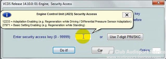

ALL70 Publicado 13 de Noviembre del 2015 Denunciar Publicado 13 de Noviembre del 2015 Hola! No tengo ese módulo en mi coche, se los coding que tiene porque lo miré en el de un compañero, pero no se el código de seguridad. Lo que sí puedes probar es si te lo da el propio programa, para la mitad de los módulos lo da. Te metes en el "Security Access" y colocas el ratón en el cuadrado donde tienes que escribir, y a ver si aparece una ventanita con el número. En el módulo 1 aparece así: Y si aparece, lo escribes, pulsas en "Do it!", vas al coding y ya te dejará cambiar. Saludos! Responder

minimais82 Publicado 20 de Noviembre del 2015 Denunciar Publicado 20 de Noviembre del 2015 hola de nuevo all7 nada ufff paso el puntero por la casilla y nada no hay manera de verdad creo que no deja modificar tu podrías mirar si en el tuyo aparece y me lo podrías pasar espero respuestas Responder
minimais82 Publicado 20 de Noviembre del 2015 Denunciar Publicado 20 de Noviembre del 2015 Hola! No te puedo asegurar que sea la opción que buscas, pero en el módulo 36, Byte 4, bit 5, pone "Seat Occupied Sensor: 0 = No / 1 = Yes (LIN only)". A ver si te sirve. Saludos! nada ALL70 no hay manera de que me salga en la casilla el código tu me podrías pasar el código por favor muchas gracias Responder
