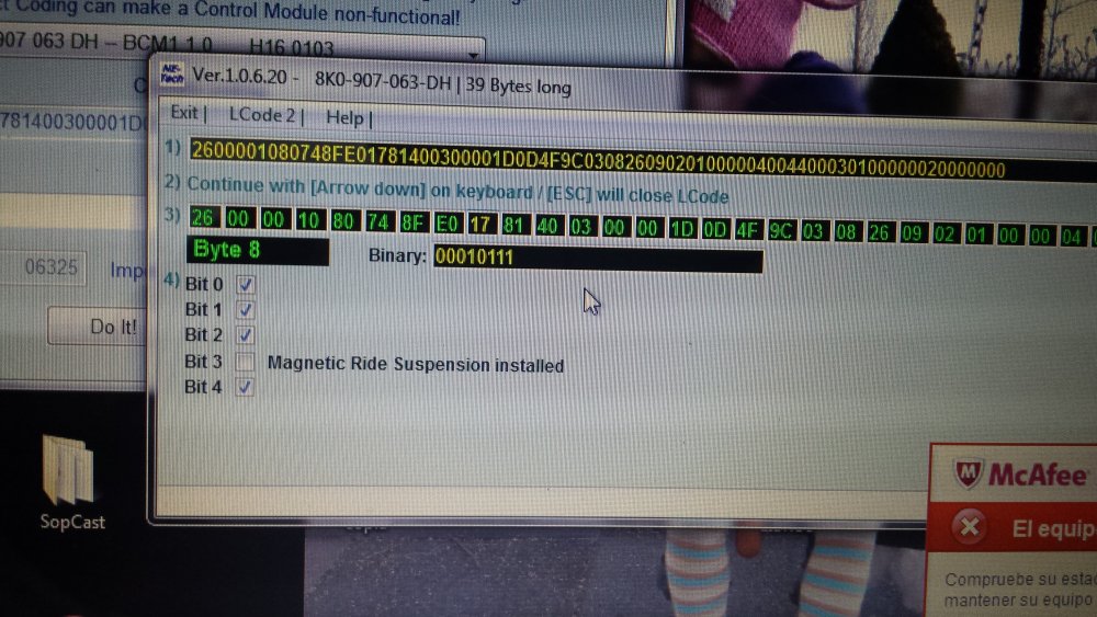

CorradoS3 Publicado 1 de Julio del 2017 Denunciar Publicado 1 de Julio del 2017 En 2017-6-30 a las 11:02, Koke666 dijo: Buenas Compañeros, tras un par de años con el coche me he decidido a meterle mano a las modificaciones con el VAGCOM. Lo primero de todo, os agradecería que me indicarais qué versión necesito y dónde es el mejor sitio para adquirirlo. Tengo un Sportback de 2015 con MMI 3G (el básico, el que no tiene jostick). He estado leyendo por aquí bastante y al final he llegado a la conclusión de que todas las modificaciones las puedo hacer con basándome en el documento Vag-Com_A4_B8.pdf del compañero vwgolf (por cierto, gracias crack). Las modificaciones que más me interesan son las siguientes: - - Desactivar el sistema Start/Stop (más bien lo que quiero es que tenga memoria que he visto que se pueda hacer). - - Posición de parking del retrovisor derecho al dar marcha atrás (entiendo que puedo aunque no tenga los retrovisores escamoteables eléctricos). - - Activar pitidos al abrir y cerrar el coche (tengo alarma de serie). - - Activar el indicador de la presión de los neumáticos o TPMS (el mío trae de serie en los ajustes del coche para memorizar la presión de los neumáticos, no sé si esto será lo mismo). - - Activaciones con el Vag-Com en la frenada de emergencia (¿esto se refiere a que salten los intermitentes cuando se frena?) - - Activar cronómetro en el FIS (esto por lo de la temperatura del aceite que se ha comentado). - - Activar nivel de batería en el MMI y líquido limpiaparabrisas (el de aceite el mío ya lo trae de serie). - - Activación de la función cornering en pilotos antinieblas la girar (¿se activan sólo cuando se ponen los intermitentes como he leído a alguien por ahí?) - - Activación de la iluminación ambiental en el MMI (no sé si es muy útil ¿lo recomendáis?) - - Activar el logo “S” (puede que lo haga a ver cómo queda). - - Activar menú oculto en MMI. Sobre el ADS, veo que decís que no se aprecia mucho la diferencia en los manuales. Tengo un TDI manual ¿merecería la pena? Sobre activar el gráfico de parking en el MMI creo que no puedo porque sólo tengo sensores traseros ¿es así? ¿Cómo lo veis? ¿Me dejo algo interesante? ¿Todas las modificaciones que cito las puedo hacer con mi modelo de coche y MMI? Os agradezco todos los comentarios y opiniones que me deis. Disculpad semejante tocho. Gracias y Saludos Compañeros!!! Yo tengo el vag-com (aunque no lo e usado nunca) y me gustaría liarme a hacer prácticamente lo mismo que. Seguiré tus comentarios a ver que tal se te está dando. Saludos. Responder

Koke666 Publicado 6 de Julio del 2017 Denunciar Publicado 6 de Julio del 2017 En 4/7/2017 a las 12:47, Toper Harly dijo: Buenas koke! He escrito la primera vez y no me ha guardado la respuesta!! XDDD Yo tengo un sportback de 2016. - start stop se puede. - el retrovisor derecho lo deberias tener de serie. Tienes ke poner el mando de retrovisor en el derecho para ke se mueva. - los pitidos tambien deberias poder hacerlo. Yo no tengo alarma de serie. - la presion de neumaticos ya lo tienes. No te indica a ke presion estan. Solo cuando una o varias bajan de presion te indica cual ha bajado de presion. - la frenada no tengo activada. - el cronomen el FIS es cojonudo ya ke te indica tambien la temperatura del aceite. - el likido del limpia no sale nivel como el aceite, solo la advertencia de llenado. - el cornering yo no lo tengo activado pero no funciona con los intermintentes. Funciona a baja velocidad, hasta 60 u 80 y girando en volante. No lo tengo porke no me gusta. Yo tengo incluso kitados los antinieblas en el comming y living home, solo se me iluminan los led. - la lud ambiental es una pijada pero viene bien sobre todo por la noche si se cae algo a los pies. Puedes activar y subir y bajar la intensidad de las luces de los pies. - el logo es una pijada. Yo tengo el del RS. - Para el ADS vas a necesitar el menu oculto y la botonera al lado del start stop. Son 44 euros y 20 minutos de pasar un cable.del boton a 1 pin bajo el volante. Lo recomiendo 100%. Eliminas el pekeño lag del acelerador y sales seguido. - el sensor de aparcamiento solo con vag com no se puede activar. Es necesario cablear 2 cosas para "engañar" al sistema y ke crea ke tambien tenemos el delantero. Tengo pendiente de hacerlo. Sobre donde comprarlo..... hay varios sitios. Yo pille en mundodiagnosis pero puedes comprar otro. Saludos. Muchas Gracias por tu comentario Toper.... Sobre lo del retrovisor derecho no me viene activado de serie. Meto marcha atrás, pongo el mando en la posición derecha, descoloco el espejo mucho, pongo punto muerto, pongo el mando del retrovisor en la posición central y se queda tal y como está. Meto primera y avanzo un poco y sigue igual. Lo coloco bien y meto marcha atrás con el mando a la derecha y no se mueve (ya no sé que más probar). No lo tengo activado, lo intentaré activar a ver si funciona porque me parece super útil. He leído en algún lado del foro que sólo se puede con los retravisores abatibles eléctricos, no sé si será cierto, yo no los tengo, ¿tú los tienes? Por cierto, ¿qué versión tienes del vag-com? Gracias de nuevo y Saludos. Responder
Toper Harly Publicado 7 de Julio del 2017 Denunciar Publicado 7 de Julio del 2017 hace 19 horas, Koke666 dijo: Muchas Gracias por tu comentario Toper.... Sobre lo del retrovisor derecho no me viene activado de serie. Meto marcha atrás, pongo el mando en la posición derecha, descoloco el espejo mucho, pongo punto muerto, pongo el mando del retrovisor en la posición central y se queda tal y como está. Meto primera y avanzo un poco y sigue igual. Lo coloco bien y meto marcha atrás con el mando a la derecha y no se mueve (ya no sé que más probar). No lo tengo activado, lo intentaré activar a ver si funciona porque me parece super útil. He leído en algún lado del foro que sólo se puede con los retravisores abatibles eléctricos, no sé si será cierto, yo no los tengo, ¿tú los tienes? Por cierto, ¿qué versión tienes del vag-com? Gracias de nuevo y Saludos. Si si. Yo los tengo plegables calefactables y antideslumbrantes. Mi cable lo pillé en 2016 en esa pagina y era el 15.7 y me ha ido bien. Este año, por hacer la prueba, he comprado otro anterior, el 13. algo y lo ke he visto es ke el lo mismo pero el programa ke instalas esta menos completo. Me explico. Cuando entras en las codificaciones, en algunos apartados te aparace escrito cada bit a ke esta dedicado, pues con la version inferior muchos bit no tienen puesto lo ke son y tienes ke activarlos guiandote de las guias ke manejamos en el foro. Te pongo una foto para ke se entienda mejor. Cuanto mas nuevo y reciente es el cable y programa mas descripciones rellenadas aparecen en los bits. En este caso ves ke magnetic ride aparece. Bueno pues en el cable inferior esa descripcion no aparece. No se si se entiende lo ke kiero decir. En los cables mas viejls los bit de activacion los tienes, pero lo ke falta es la descripcion de ke es. Saludos. Responder

Jose escot Publicado 19 de Julio del 2017 Denunciar Publicado 19 de Julio del 2017 (editado) En Wed Jul 12 2017 a las 10:07, Koke666 dijo: Ok Toper, muchas gracias por tu ayuda, me pillaré el más actualizado que tengan... A ver si me lío a meterle mano, ya os iré contendo si me surge algún problema. Muchas Gracias y Saludos. Hola compañero yo me lo compré en aliexpress el 17.1 mi coche es del 2011 y no llevo retrovisores abatibles y sí que le pude activar que baje el retrovisor para ver los bordillos lo saque de aquí de este foro pongo la marcha atrás con la ruleta de los retrovisores hacia la derecha y me baja el espejo para ver el bordillo también le puse el logo de S5 en la pantalla le puse el cronómetro delFIS para ver la temperatura del aceite le puse para que me diga la carga de la batería y también le puse que cuando pongo la marcha atrás me salga el coche en la pantalla los sensores traseros porque delanteros no llevo un saludo Editado 19 de Julio del 2017 por Jose escot Responder
