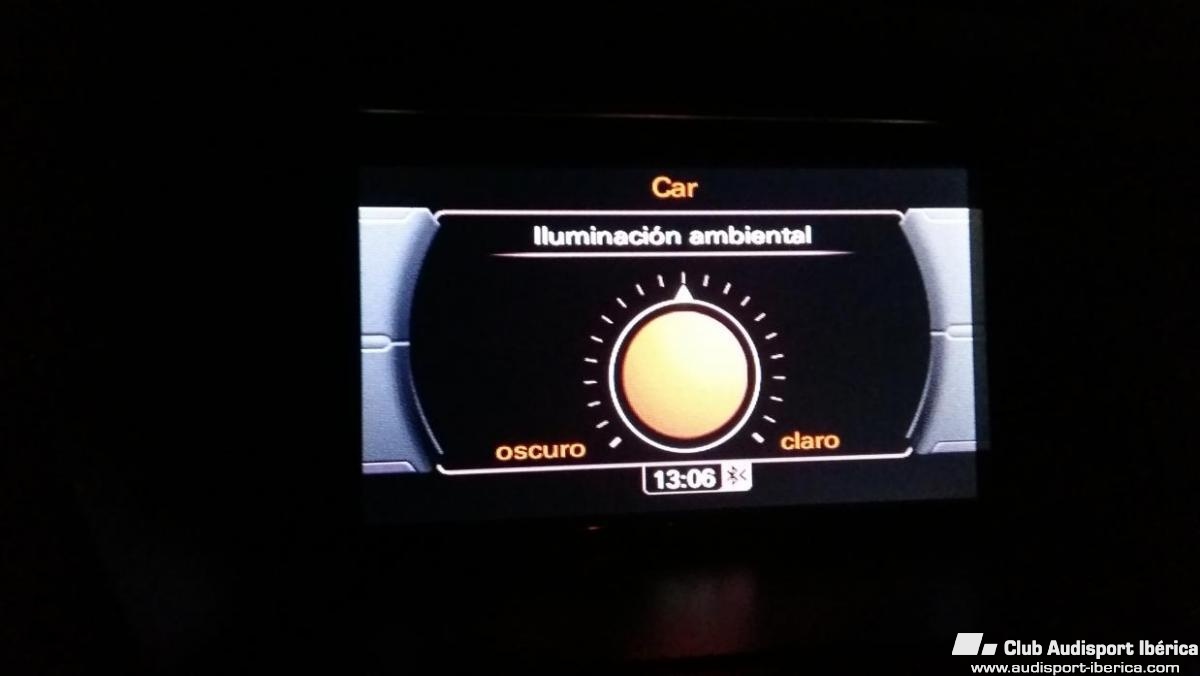

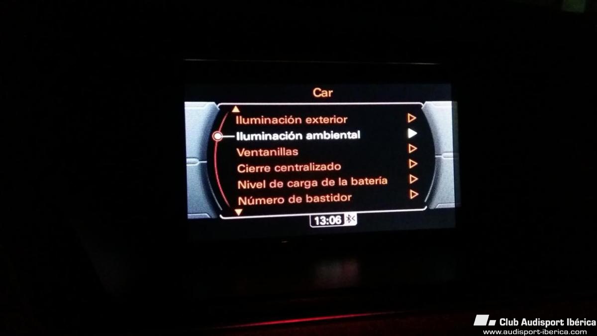

MaverickA6 Publicado 1 de Abril del 2019 Denunciar Publicado 1 de Abril del 2019 Buenos días , He estado este fin de semana con el Vagcom, después de leer todo lo referente a nuestro coche y una gran parte del foro de A4 , los cambios que quería hacer, me han salido a la primera, que hasta yo me sorprendía pq me asustaba un poco,por lo que pudiera pasara ! :) El caso, es que puse el logo en el MMi, active los espejos al poner la marcha atrás, acive el menú oculto,el nivel de batería ,pero no he conseguido que me funcione lo de la luz ambiente. Lo activo desde el MMi siguiendo todos los pasos descritos,lo he activado en el vagcom y guardado el cambio, lo veo en el MMi gris, apago el coche,lo enciendo y se activa, pero cuando le doy a girar la intensidad y guardar,se va la aguja a OSCURO y se vuelve a poner en gris de neuvo, sabéis que puedo estar haciendo mal ? sigo los pasos al pie de la letra . Tengo un MMi 3G High . Otra cosa, es posible con el mando abrir la capota ? tengo un mini cabrio y si se puede, y pensé q en este también sería posible, pero nada .. Gracias y saludos Responder
MaverickA6 Publicado 1 de Abril del 2019 Denunciar Publicado 1 de Abril del 2019 En 15/10/2016 a las 13:34, macuco dijo: Buenos díasToper Harly, Acabo de llegar a casa y he seguido todos tus pasos, tal cual, pero seguía apareciéndome la opción en gris dentro de CAR. Iba a tirarme de los pelos, menos mal que lo tengo corto. Es cuando he ojeado el menú verde y en CAR>CARPROTOCOLLSWITCH aparecía "activada" "interior light", mientras el resto de opciones no lo están. Lo he desactivado y "bualá" se consiguió. Adjunto fotos del logro. Muchísimas Gracias por tu ayuda. Saludos, Repasando,repasando todo el hilo de nuevo, he encontrado esto y YA FUNCIONA ! era desmarcar esa casilla. Responder
