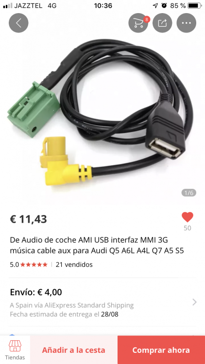

Jdolera Publicado 6 de Agosto del 2019 Denunciar Publicado 6 de Agosto del 2019 Hola sabe alguien si se puede instalar este usb y como se codifica en a5 sportback restiling Responder
amgtyper Publicado 9 de Agosto del 2019 Denunciar Publicado 9 de Agosto del 2019 En 6/8/2019 a las 15:38, Jdolera dijo: Hola sabe alguien si se puede instalar este usb y como se codifica en a5 sportback restiling Yo llevo algo parecido pero es un bt por auxiliar. Entiendo que ese usb se conecta como ami por lo que tendrás que codificar el ami Responder
