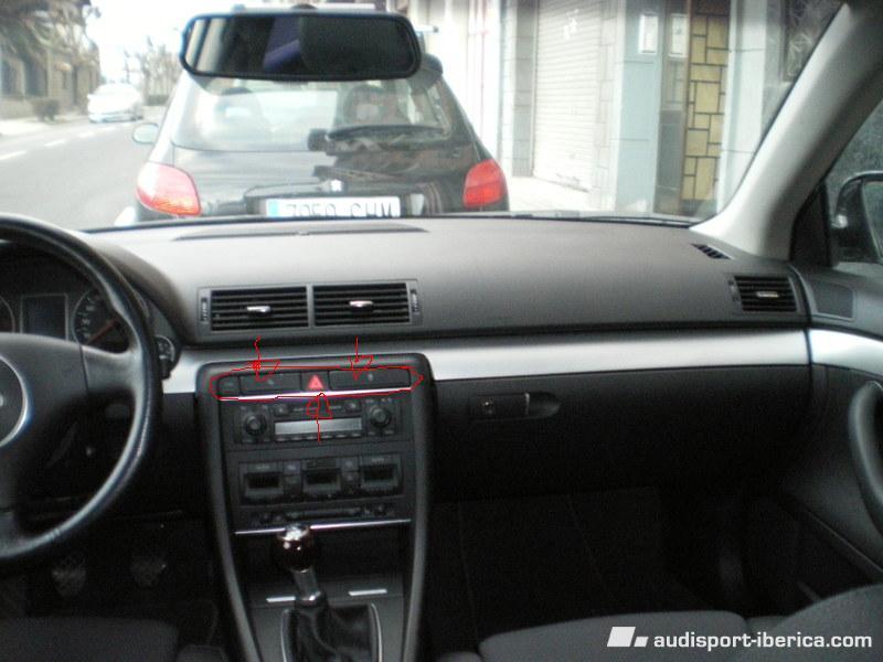

post-28688-1268902415.jpgbuenas a todos,quisiera cambiar esta parte del salpicadero,como? es un bloque entero?,tengo q cambiar por partes?,el tema es q se a derramado un liquido y con el sol a levantado el color de los embellecedores. de todas formas, el cajoncito q se extrae no me funciona.
no se q hacer,donde puedo comprar,como lo puedo cambiar.(es la parte de encima del radio cd,esp,emergencia,cajoncito,posavasos) :lol2:
saludos
hola, quita el embellecedor tirando hacia ti, si hace falta abre la guantera y mete algo por atras de este embellecedor (destornillador plano o algo similar), una vez quitado vera como cada pieza tiene a sus lados unos agujeros, pues mete algo en esos agujeros a la vez y tira hacia ti, saldra, y podras cambiarlo o limpiarlo, un saludo
