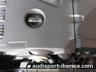

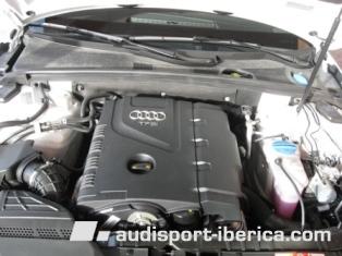

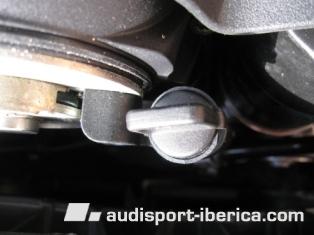

Mijel_zhumaker Publicado 19 de Marzo del 2010 Denunciar Publicado 19 de Marzo del 2010 Si que llevan tapon de aceite, lo que pasa que es muy disimulado. En el 1.8 TFSI se ve bastante bien. Os dejo unas fotos para que tengais una idea de como es el tapon. Un Saludo Responder

Asturr Publicado 19 de Marzo del 2010 Denunciar Publicado 19 de Marzo del 2010 Tapon para rellenar es evidente que tiene que tener jejeej que por algun sitio hay que cambiar el aceite......a lo que se refieres los compañeros es a tapon de vaciado por debajo. Responder
Necc Publicado 19 de Marzo del 2010 Autor Denunciar Publicado 19 de Marzo del 2010 Eso es Asturr :crying_anim: Responder
