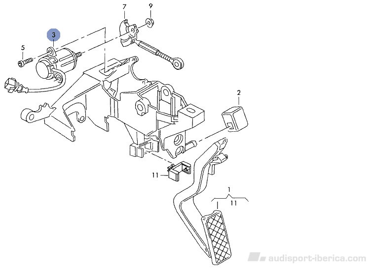

Tolo Publicado 19 de Marzo del 2010 Denunciar Compartir Publicado 19 de Marzo del 2010 El transmisor de la posición del acelerador en un A6 4B es la pieza Nº 3. El G185 es un segundo transmisor que no aparece en el 2.5 TDI, supongo que está asociado a motores de gasolina. Si lo tienes que cambiar prepara 10.000 duros... Hay otra versión que llevan otros modelos, más simple y muchisimo más barata. Responder Enlace al comentario Compartir en otros sitios web More sharing options...

a34323 Publicado 19 de Marzo del 2010 Denunciar Compartir Publicado 19 de Marzo del 2010 gracias chicos por la aclaracion, esto es un follon segun los enlaces que me pone, A34323, estos sensores son para la traccion quatro. la primera vez que me diagnotificaron el fallo 0226 me decian fallo de inicio inyeccion, me decian esto es la bomba de inyeccion y yo no hice ni caso. luego me pongo a investigar el error y descubro que es por los sensores del pedal de aceleracion y ahora veo segun los enlaces que me pone A34323, que va relacionado con la traccion quatro uf esto es un lio chicos, al final tendre que ir al conce y olvidarme le los servicios bosch, que creo que me estaban liando,gracias por la atancion chicos ya os dire algo Pero haz caso de lo que te pone Tolo, que la información que te he pasado yo es de un TT y un S4. Nuestros coches son Torsen y no Haldex como vienen en los documentos. AL CONCE NO VAYAS POR FAVOR!!!!JEJEJEJE Responder Enlace al comentario Compartir en otros sitios web More sharing options...
