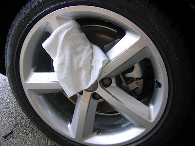

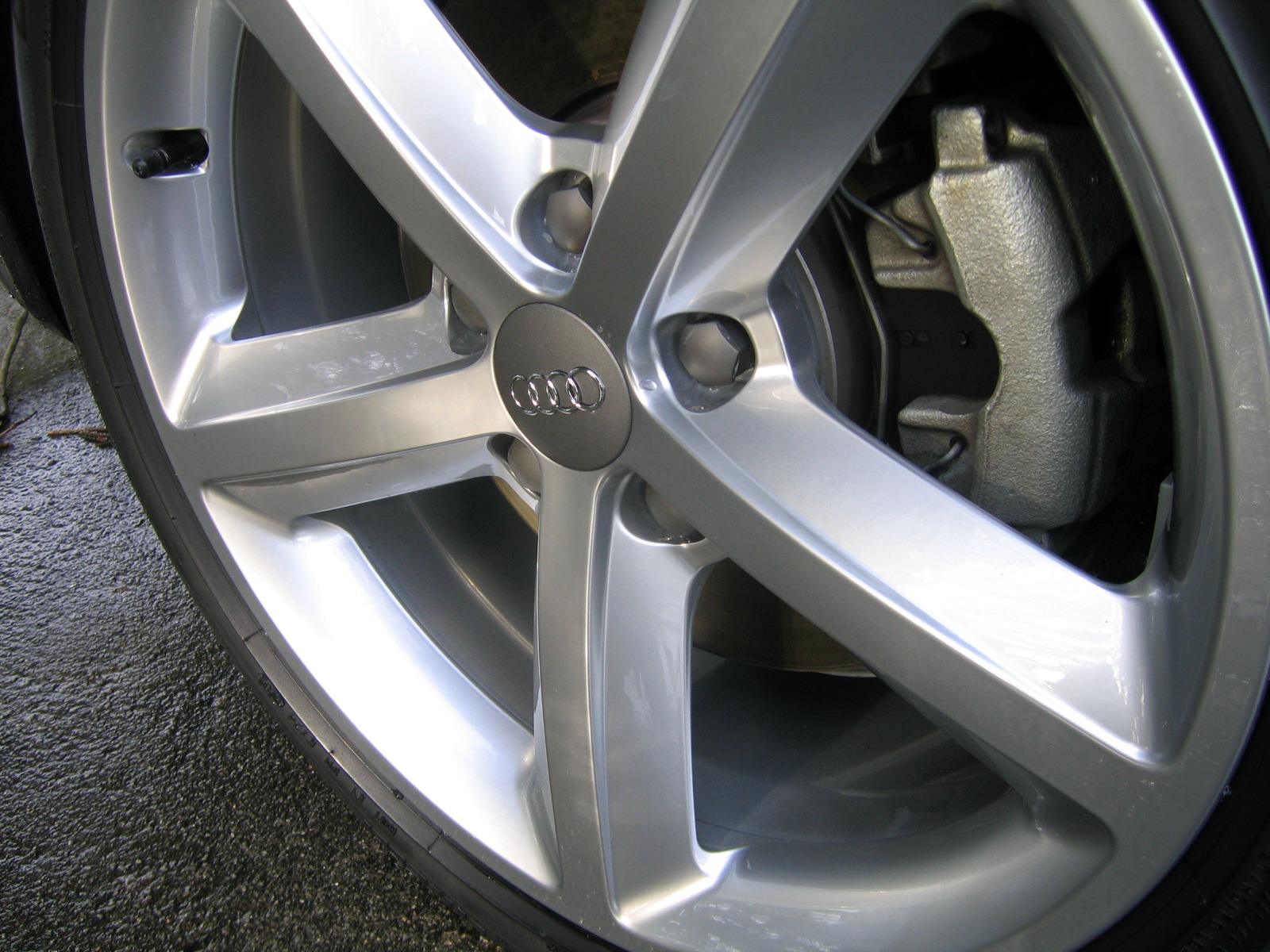

Xabby Publicado 19 de Marzo del 2010 Denunciar Publicado 19 de Marzo del 2010 Aquí os dejo unas fotos de unas limpiezas de llantas que me hice de la mano del cepillo Daytona + VP Bilberry diluido a 1:3. Al principio hice la dilución al 1:4 pero me pareció un poco "ligera", así que, en vista de que el producto es seguro, aumenté un poco más. Tras darle con el spray, el VP Bilberry permanece unos pocos minutos en contacto con la llanta para a continuación pasar el Daytona. El cepillo lo considero imprescindible ya que accede a lugares de la garganta muy complicados para andar metiendo ahí las manos. Además, las ruedas delanteras llevan unas chapas que protegen los frenos que son muy peligrosas ya que cortan como cuchillas. Algunas pequeñas gotas de alquitrán fueron retiradas con Autoglym Tar & Glue (Shinearama tenia agotado en ese momento el VP Tar & Glue). Decir que el Tar & Glue de AG limpió las gotas con dos pasadas. Realmente muy bueno. El cepillo Daytona se enjabonó previamente con Meguiar´s Shampoo Plus y la llanta se secó con mf de Mercadona (que para esto va de sobra). El pincel que veis ahí para la tornillería me hice con el un chino (paquete de 3 pinceles por 0,75€). Decir que este combo funciona muy bien en llantas nuevas como estas, en donde se lavan cada 400 km máximo. Para llantas con suciedad incrustada de hace tiempo el combo le va hacer cosquillas. El cepillo Daytona no tiene capacidad para frotar fuerte y el VP Bilberry, incluso sin diluir será insuficiente. Un saludo Responder

Xabby Publicado 21 de Marzo del 2010 Autor Denunciar Publicado 21 de Marzo del 2010 (editado) Pues para ese tipo de suciedad y tras intentarlo "por las buenas" en las llantas del Audi 80 no tuve más remedio que pasar a "las malas". Me compré un cepillo de lavar platos con mango en Mercadona con cerdas duras y un bote de KH7 y así tal cual y sin diluir fue la única manera que tuve de dejarlas bastante decentes. Las llantas no se han rayado con el cepillo y el KH7 no les ha hecho daño alguno. Tenemos que pensar que llevaban muchísimos años sin una limpieza profunda y más de 300.000 km encima. Ahora me quedaría darles con paciencia el Autoglym Intensive Tar Remover en algunos puntos. Un saludo Editado 21 de Marzo del 2010 por Xabby Responder

Xabby Publicado 21 de Marzo del 2010 Autor Denunciar Publicado 21 de Marzo del 2010 (editado) En dos palabras... im-presionante!Hablando de llantas con suciedad de años incrustada... que aconsejais?? Prueba echandole una diluicion concentrada, y con ayuda de un daytona... Carlos, no le va hacer nada, de verdad. El Daytona tiene una cerdas largas que llegan a muchas partes pero son débiles en su textura. No son capaces de arrancar una suciedad incrustada. Además las cerdas van en una varilla que a poco que presiones ya se dobla. Es un cepillo muy válido (¿qué digo válido? imprescindible!!) para unas llantas en buen estado a las que se les hace un mantenimiento continuo. Ahí es fabuloso. Lástima que no tenga una foto del cepillo ese que os comento para los platos ya que tiene un diseño que parece mismo para llantas. Tiene unas cerdas duras que te permiten "rascar" bien, quitar todo y el mango no se dobla ni rompe (vale 1,20€). Y por supuesto, con KH7. Yo ya voy por el tercer bote y las llantas están bien. Es verdad que al A4 no le meto ese cepillo ni el KH7, pero es por que no le hace falta. Un saludo :clap1: Editado 21 de Marzo del 2010 por Xabby Responder
