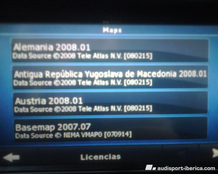

Tengo un IGO con software 8.0.0.29000. Me venia originalmente con mapas de 2008.01 de Tele-Atlas y fincionaba correctamente. Al actualizar he incluido un archivo txt con todos los radares y un mapa nuevo de España y Francia de 2009.09.
Al arrancar se ha quedado pensando un buen rato en la parte de INITIALIZING WARNING DATA pero al final ha arrancado bien. El caso es que no me reconoce el mapa. No veo nada de calles nin nada aunque el programa funciona correctamente.
Los mapas los copie en una carpeta en la ruta content/map con el nombre spain2009.09.fbl.
Que hago mal? Hay que bajar un nuevo basemap.fbl?

Sí, necesitas otro basemap.

recuerda que siempre van en consonancia la versión del basemap con la versión de los mapas.
