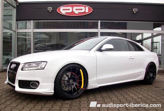

lobezno Publicado 21 de Marzo del 2010 Denunciar Publicado 21 de Marzo del 2010 (editado) a ver si con esta foto puedo ayudarte...la linea amarilla es lo que seria el labio metalico que podria haber detras del cubre aletas...igual no hay nada y luego me echas la calda, pero suele haber y como he siso un perjudicado pore so, si puedo evitar que le pase mas gente... en ese caso no es conveniente la 275 Editado 21 de Marzo del 2010 por lobezno Responder
