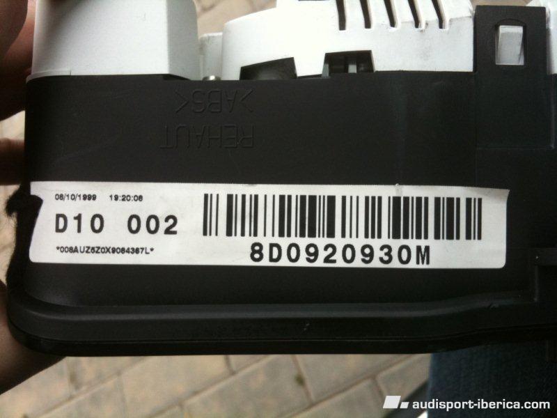

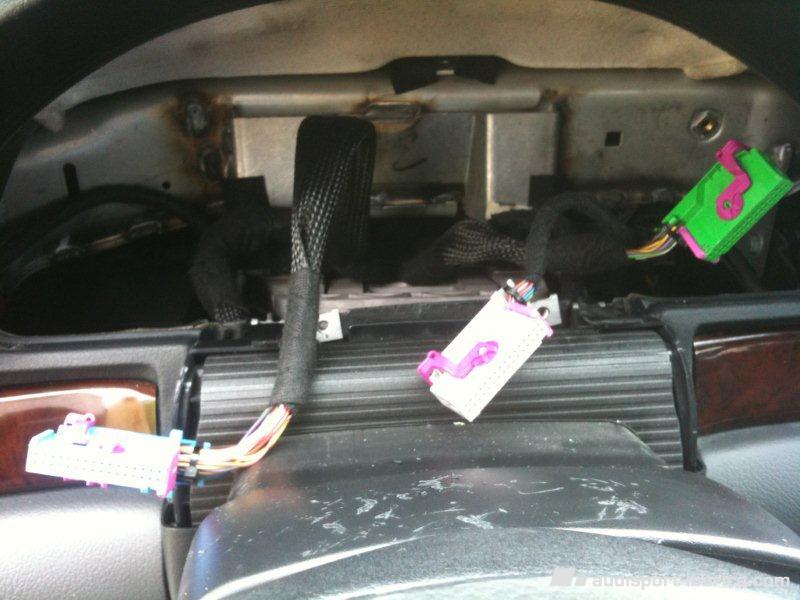

Jorge Gavilan Publicado 21 de Marzo del 2010 Autor Denunciar Publicado 21 de Marzo del 2010 (editado) Bueno, he desconectado nuevamente el cuadro y las clavijas estaban bien conectadas, he realizado diferentes pruebas sin obtener resultados, también he revisado todos los fusibles y están todos OK. Ya no se me ocurre que mas mirar, por el problema que presenta el cuadro, se ve claramente que es un problema de alimentación, pero si las clavijas están bien y los fusibles también, no sé que más se pueda revisar. En fin, si hay alguien que tenga alguna idea, se lo agradecería un montón, quiero quemar todas las posibilidades antes de llevar el coche al concesionario. Os pongo algunas fotos del cuadro. Saludos a todos y gracias por vuestros comentarios. Editado 21 de Marzo del 2010 por Jorge Gavilan Responder

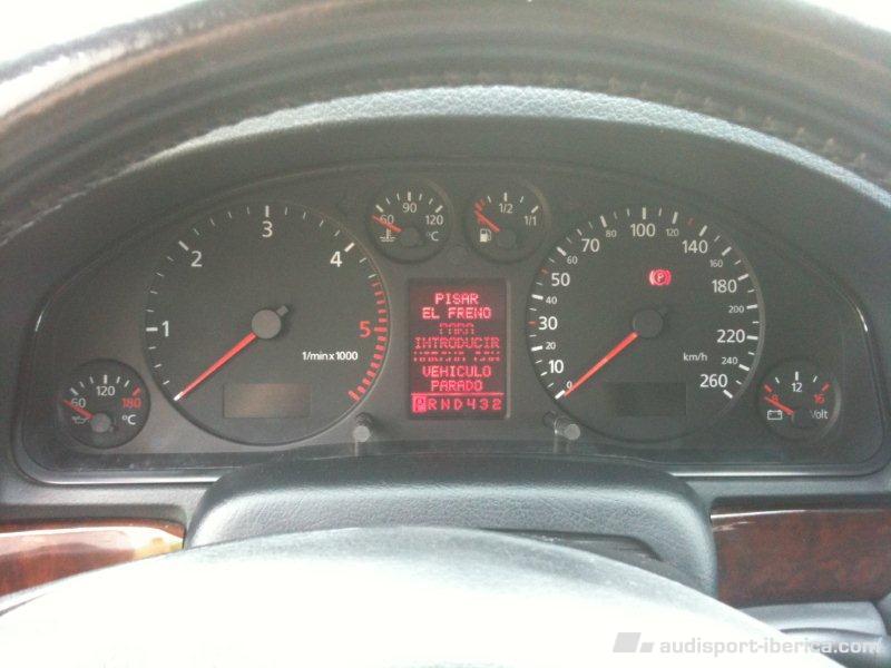

Jorge Gavilan Publicado 21 de Marzo del 2010 Autor Denunciar Publicado 21 de Marzo del 2010 (editado) Una foto mas. A parte del FIS mal como les pasa a casi todos, podeis ver el cuador sin kilometraje, sin hora y la (p) del freno de mano encendida cuando no esta puesto. Saludos Editado 21 de Marzo del 2010 por Jorge Gavilan Responder
JuanK_A64F Publicado 21 de Marzo del 2010 Denunciar Publicado 21 de Marzo del 2010 Una foto mas. A parte del FIS mal como les pasa a casi todos, podeis ver el cuador sin kilometraje, sin hora y la (p) del freno de mano encendida cuando no esta puesto. Saludos Espero que no, y ya lo sé..... pero has metido cada clavija con su color correspondiente, verdad?? VERDE en hueco verde, AZUL en hueco azul y GRIS en hueco gris................ Otra cosa para descartar que biene corroente y no son los fusibles. Del conector AZUL el PIN 30 el cable es ROJO mide con un polimetros si llega los 12v. Si te llega descartamos el coche, mira el pulsador del freno de mano no este apretado porsi marca por eso, si todo esto es abien es EL CUADRO, desmonta el cuadro y mira haber si ves algo chasmurrascado... A las malas lo manda al MENIGAR y te lo reparan en un dia, yo he mandado uno para el FIS y en un dia reparado. mas barato que el conce seguro, el conce será un cuadro nuevo... Responder
Jorge Gavilan Publicado 21 de Marzo del 2010 Autor Denunciar Publicado 21 de Marzo del 2010 Muchas gracias por el dato de MENIGAR, creo que será la solución, efectivamente esta todo correcto, no descarto que por estática al abrirlo haya estropeado algún componente del cuadro, como tengo en FIS en mal estado, aprovechare para enviarlo al sitio que me comentas y así lo revisaran. Nuevamente gracias por vuestros comentarios. Saludos Responder
