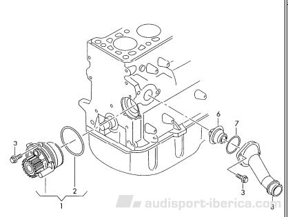

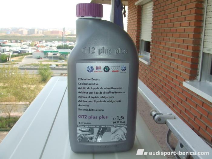

Freestylero Publicado 20 de Marzo del 2010 Denunciar Publicado 20 de Marzo del 2010 (editado) pues me quedan 1000km para q me toque cambiar el aceite y los filtros asi q aprovechare ya para cambiar el termostato el coche a hecho 8 años y nunca se le ha cambiado hace dos años se le cambio el sensor del liquido refrigerante los ultimos mese he notado q la aguja lleva a 90 pero en cuanto piso un poco mas o salgo a carretera abierta baja hasta 80 lo q lo achaco a esto el material necesario sera: Termostato (para mi motor):044 121 113 Anillo junta: 038 121 119 B G12 Plus Plus (2 botellas 1,5L): G 012 A8G M1 Agua destilada Editado 20 de Marzo del 2010 por Freestylero Responder
el_pelusa Publicado 20 de Marzo del 2010 Denunciar Publicado 20 de Marzo del 2010 Yo compraria una garrafa de 5L de G12, porque lo cambie hace poco y compre tres botellas de 1L (solo tienen de 1 y 5 litros y no se si sera en todos los concesionarios) y se las trago enteras y le falto cerca de un litro y pico. Responder
Freestylero Publicado 20 de Marzo del 2010 Autor Denunciar Publicado 20 de Marzo del 2010 las garrafas yo compro son de 1,5L Responder

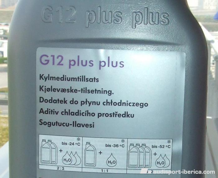

Freestylero Publicado 20 de Marzo del 2010 Autor Denunciar Publicado 20 de Marzo del 2010 asi q para hacer la proporcion 2:3 proteccion -24º uso 2L G12 y 3 agua asi q uso las 2 botellas menos medio litro q me quedo de reserva Responder
