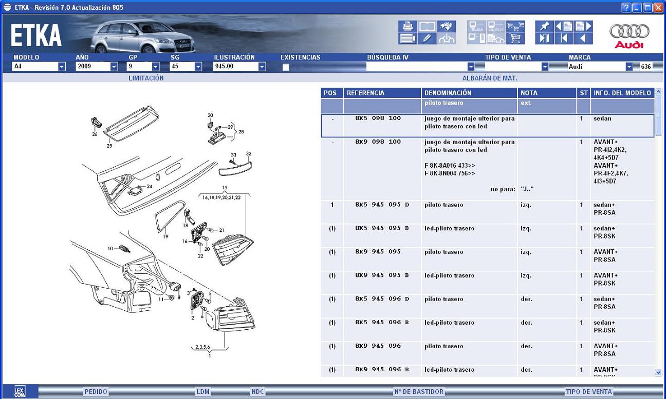

Super-Raton Publicado 17 de Abril del 2011 Denunciar Publicado 17 de Abril del 2011 (editado) Pantallazo del ETKA para verificar referencias... Saludos! 8SA = Taillight assemblies, standard design 8SK = Taillight assemblies with diodes (LED) EXTERIOR: Editado 17 de Abril del 2011 por Super-Raton Responder

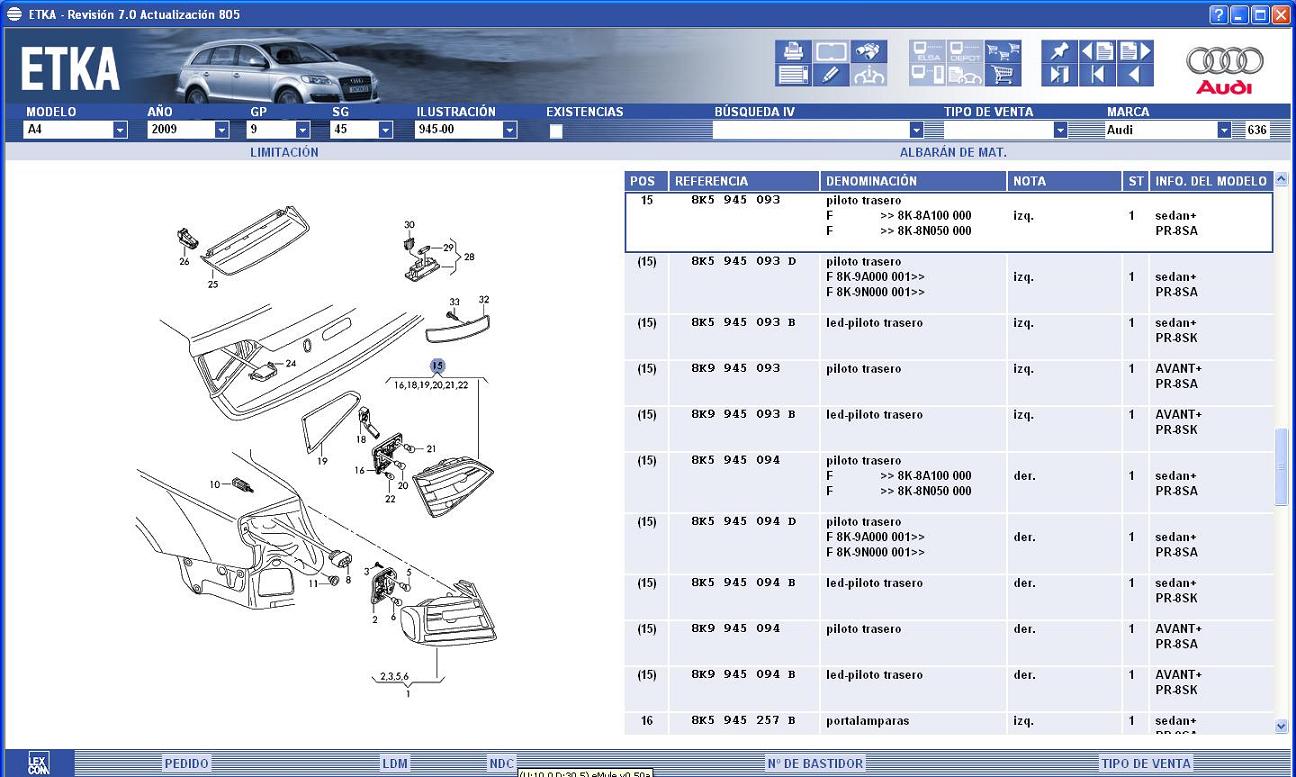

Super-Raton Publicado 17 de Abril del 2011 Denunciar Publicado 17 de Abril del 2011 INTERIOR: Responder
