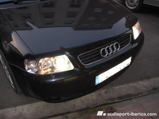

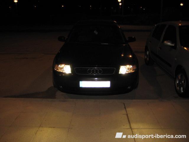

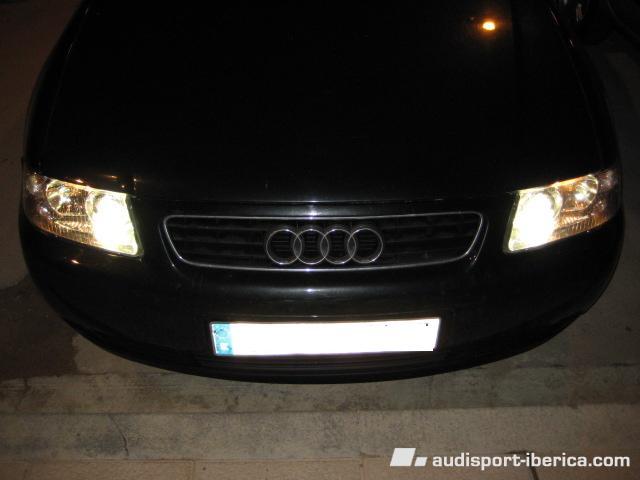

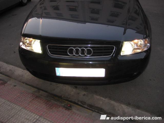

AUDIA3MICHEL Publicado 21 de Marzo del 2010 Denunciar Publicado 21 de Marzo del 2010 Estoy muy contento , este fin de semana he podido disfrutar de la conduccion nocturna . Ya he montado los faros xenon restyling. Lo unico me surge una duda: Como muchos sabeis tengo un prerestyling y he tenido que hacer el corte de las aletas para que encaje el faro (un amigo me lo ha hecho), pero no estoy del todo contento con su integracion ya que me queda debajo de los mismos un hueco como de 1 cm entre el faro y el paragolpes. A que puede ser debido? Por lo demas muy contento, estan practicamente nuevos y llevan la bombilla de serie 4300k, alumbran muy bien, aunque el tono es un poco amarillento (supongo que acabare poniendo los de 6000k, pero hasta que no ponga los lavafaros prefiro pasar desapercibido, ya que las que llevo no parcen tanto xenon) Saludos. Responder

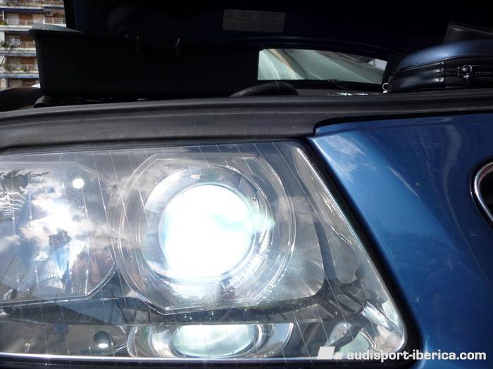

Freestylero Publicado 21 de Marzo del 2010 Denunciar Publicado 21 de Marzo del 2010 esa bombillas de posicion estan matando tu estetica ya me estas pidiendo unas bombillas de posicion de leds,jeje es broma,eh pero si quieres cambiar ese amrillo cuenta conmigo fotio del mio para q veas sin el amarillo y xenon por cierto el tema de conectores del foco del oroginal sin xenon al de xenon hay q empalmar cables conectores o algo o encaja a la perfeccion? Responder

Nistch Publicado 22 de Marzo del 2010 Denunciar Publicado 22 de Marzo del 2010 Te quedan preciosos esos faros Michel, puede ser que tengas que mover un poco el paragolpes e intentar ajustarlo haciendo juego Un saludo! Responder
AUDIA3MICHEL Publicado 22 de Marzo del 2010 Autor Denunciar Publicado 22 de Marzo del 2010 Te quedan preciosos esos faros Michel, puede ser que tengas que mover un poco el paragolpes e intentar ajustarlo haciendo juego Un saludo! Creo que tienes razon el problema debe de estar en el paragolpes, tendre que revisarlo... Responder
