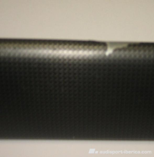

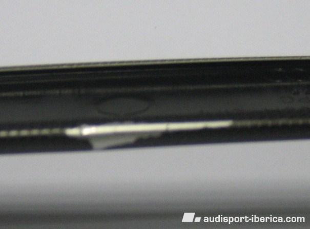

jsau Publicado 22 de Marzo del 2010 Denunciar Publicado 22 de Marzo del 2010 Muy buenas a todos. Tenía en mente pintar las molduras interiores, como por ejemplo BoR. Ya he conseguido un moldura para hacer pruebas, ya que la mía es una moldura gris oscuro con algo de relieve y antes de liarla quería probar. La idea era, lijar, imprimar, lijar, imprimar ... hasta que quedara liso. La idea es pintar la mitad de la moldura en negro piano, y la otra mitad en aluminio y luego decidir. Mi sorpresa ha venido cuando llego a casa con la moldura, y observo que es de aluminio, con un "vinilo" pegado (supongo que es vinilo). Subo unas fotos ... Ahora mis duda son, ¿me pego la currada de quitar todo el vinilo? ¿lijádolo saldrá mas fácil?, por otro lado también tengo dudas en los materiales a usar, ¿que tipo de lija utilizo? ¿las imprimaciones son iguales unas que otras, o las hay para plásticos, y otras para metal? Son muchas preguntas, pero antes de meter la pata prefiero preguntar Gracias de antemano S2 Responder

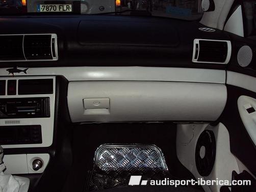

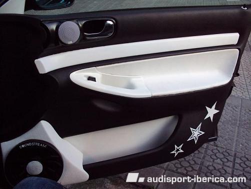

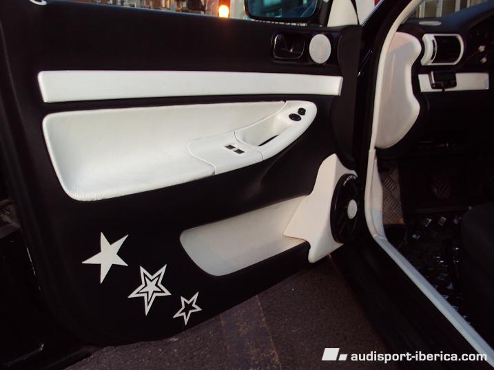

Weru Publicado 22 de Marzo del 2010 Denunciar Publicado 22 de Marzo del 2010 Yo directamente pege vinilo encima sin lijar ni quitar nada; el mio mas tuning, vinilo blanco pero para el ejemplo val perfectamente. Queda muy bien , facil de limpiar , no se manxa apenas y no coje polvo . Fue una currada tmb ponerlo , ami personalmete me costo pero esoty contento con el resultado. HAce ya 1 año y mdio que lo tengo puesto y todo muy bien. Pongo unas fotillos. Responder
