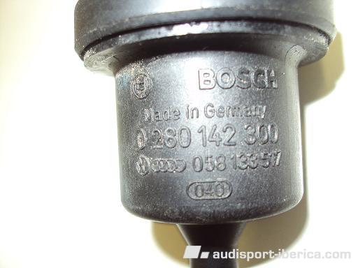

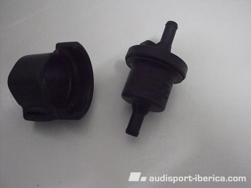

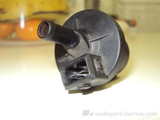

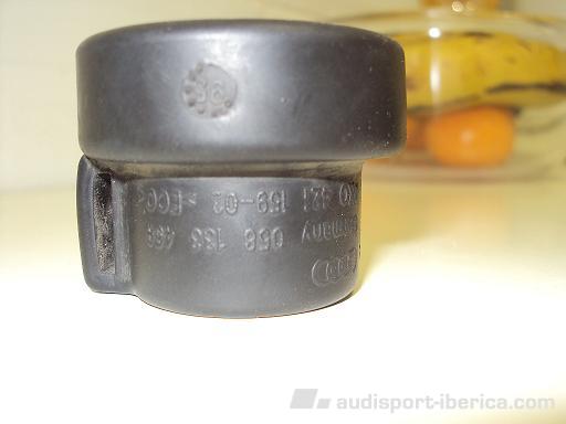

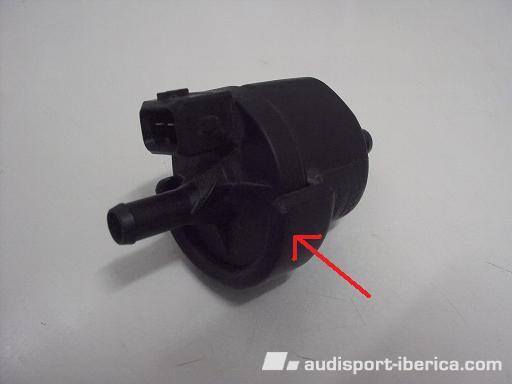

Weru Publicado 22 de Abril del 2010 Autor Denunciar Publicado 22 de Abril del 2010 Hola de nuevo! acab d vnir del desguace yya tengo la valvula del canister comprada; me han cobrado 20€ nada mas... y encima en el mismo desguace hay otro 1.8,osea, hay dos en el mismo desguace con todas las piezas del motor y todo asiq dpm. Weno me pasao por mi taller a hablar con mi mecanico que es como ruso pero un tio de put* madre! madixo q si o si tiene q ser esa valvula. Rf20vt me dijo que lo sabria si esa valvula no hacia su "claclacla" caracteristico y sino notaba q se abria y se cerraba. Bien a veces lo hace pero no todas, tonces hemos llegado ala conclusion de que esa valvula puede ser que a veces falle y no esta bien al 100%. Esperemos que la q e comprao si lo este. Os informare mas(sobre todo a Czar que ya he dicho que tiene el"mismo" problema que yo) ala tarde puesto que lo yevo a poner esa valvula y a poner los latiguillos de los frenos q estan rebentados... put*s gastos! dejo fotos para Czar y para el q kiero mirar como es esa valvula y referencia y todo. Saludos. eso señalado es como una goma protectore que se kita tirando para atras para ver la referencia de la valvula que esta dentro. Y una ultima en la pagina siguiente no sirve de mucho pero weno es la referencia de la goma de fuera... Responder
