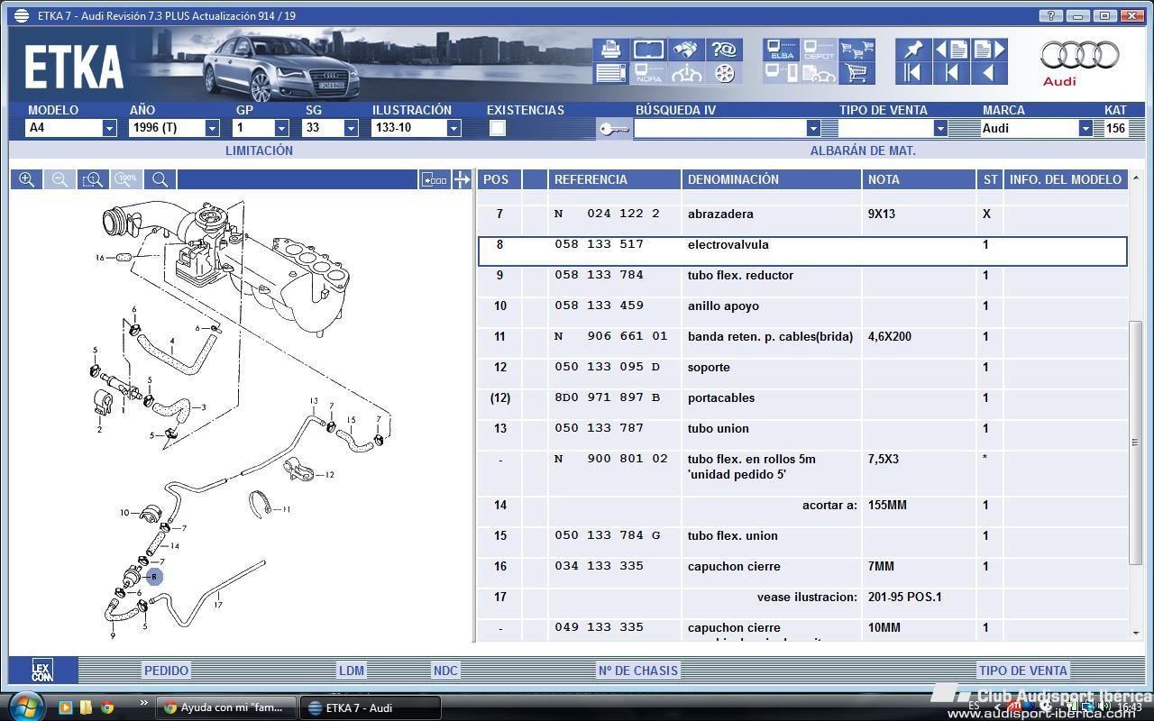

Weru Publicado 29 de Julio del 2012 Autor Denunciar Compartir Publicado 29 de Julio del 2012 Hola foreros! est tema habia quedado zanjado en el 2010, pero la valvula del canister me vuelve a dar problemas... tengo los mismos sintomas q la otra vez... es decir, el coxe se queda revolucionado a 1.500 2000, la aguja de la gasolina baja sola y escuxo el aire de presion saliendo por donde examos gasolina... asiq todo eso me yeva a pensar q se me a vuelto a jod** la valvula del canister!!! no se si en mi motor, 1.8 125cv sera muy habitual q pase esto, pero q pase 2 veces en menos de 2 años me yeva a pensar algo. Mi duda era si puedo piyar esa valvula en un desguace procedente de un 1.8 turbo, ya que el mio en un 1.8 sin turbo. Salu2 Responder Enlace al comentario Compartir en otros sitios web More sharing options...
duke80 Publicado 31 de Julio del 2012 Denunciar Compartir Publicado 31 de Julio del 2012 Hola foreros! est tema habia quedado zanjado en el 2010, pero la valvula del canister me vuelve a dar problemas... tengo los mismos sintomas q la otra vez... es decir, el coxe se queda revolucionado a 1.500 2000, la aguja de la gasolina baja sola y escuxo el aire de presion saliendo por donde examos gasolina... asiq todo eso me yeva a pensar q se me a vuelto a jod** la valvula del canister!!! no se si en mi motor, 1.8 125cv sera muy habitual q pase esto, pero q pase 2 veces en menos de 2 años me yeva a pensar algo. Mi duda era si puedo piyar esa valvula en un desguace procedente de un 1.8 turbo, ya que el mio en un 1.8 sin turbo. Salu2 Según el ETKA, no hay distinción por modelos... Responder Enlace al comentario Compartir en otros sitios web More sharing options...
