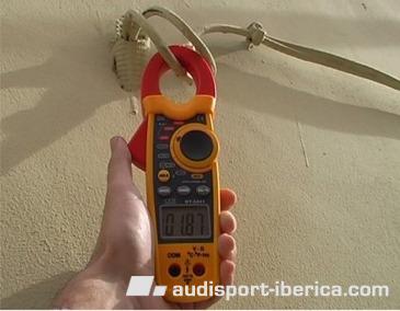

RomuloTDI Publicado 27 de Marzo del 2010 Denunciar Publicado 27 de Marzo del 2010 Prácticamente todos los días Que anda o que esta parado?? Si anteriormente dije que hacia todos los dias 20 km para ir a trabajar y 20 para volver, ademas de los fines de semana... Si, es cierto, perdon. Entonces seria interesante ver el consumo que tienes en el coche (con el coche encendido y con los sistemas electricos a pleno rendimiento para ver si el consumo total es mayor que la capacidad de la bateriao o es igual que la capacidad maxima que es capaz de generar el alternador. s2. Responder
vitomamut Publicado 1 de Abril del 2010 Autor Denunciar Publicado 1 de Abril del 2010 Perdón por tardar en responder. Supongo que ahora en invierno el consumo eléctrico está siendo mas elevado. Lo de ver cuanto consume, ni idea de como hacerlo. Responder
RomuloTDI Publicado 2 de Abril del 2010 Denunciar Publicado 2 de Abril del 2010 Perdón por tardar en responder. Supongo que ahora en invierno el consumo eléctrico está siendo mas elevado. Lo de ver cuanto consume, ni idea de como hacerlo. El consumo se puede hacer con un polimetro, hay unos polimetros que trane un sistema imantado para, poniendo el cable en el centro, saber el consumo en Amperios que pasa por el conductor, seria uno polimetro asi: Poniendo el + en la pinza y con el sistema electrico del coche a pleno rendimiento sabes el consumo de tu coche en Amperios. S2. Responder
