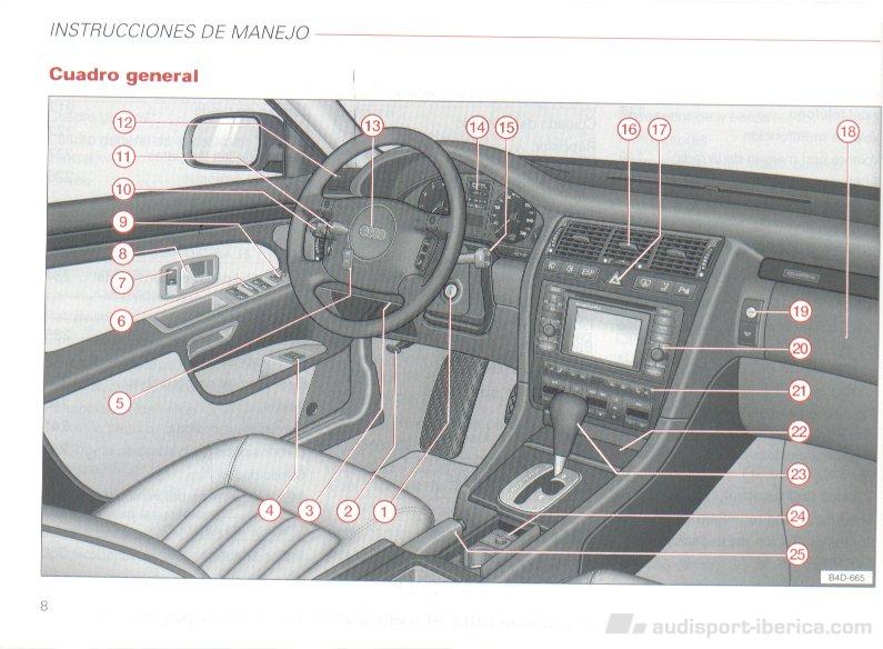

kollote40 Publicado 23 de Marzo del 2010 Autor Denunciar Compartir Publicado 23 de Marzo del 2010 buenas, he adquirido un a8 del año 2001, aunque detras viene s8, y tiene navegador con tv pero no reconoce el disco de travelpilot dx que traia. he buscado otros discos actualizados y tampoco lo lee. ademas me da un aviso "introduzca el pin para navegacion dinamica". no tengo ni idea de coches y este es mi primer coche de esta caracteristicas. alguien que me ayude. Gracias. ¿Qué navegador es? ¿El RNS-D o el RNS-E, con pantalla 4:3 ó 16:9? Mira en el foro de navegadores, al comienzo. ¿Cuál es el mensaje que te aparece, exactamente? perdona pero no encuentro el foro de navegadores. por si sirve es de cd. he encotrado esta foto, que es igual que mi coche. el mensaje es este "introduzca el pin para navegacion dinamica" de todas formas intento de subir un foto mañana. Responder Enlace al comentario Compartir en otros sitios web More sharing options...

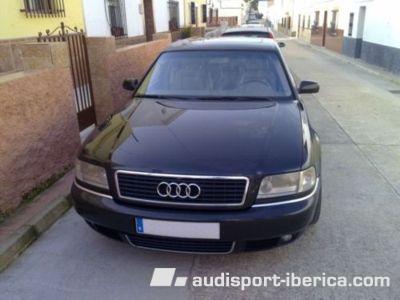

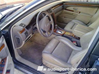

kollote40 Publicado 25 de Marzo del 2010 Autor Denunciar Compartir Publicado 25 de Marzo del 2010 kollote40 ahora que lo tienes arreglado, haz el reportaje y cualga las fotos, cartatereisticas, año ... juan ignacio +1. Ahora ya te hemos dado soluciones....y queremos fotos!!!! Venga un saludo y sé fuerte para ponernos fotuquis!!! AQUI TENEIS LAS FOTOS, S8 3.3 TDI TIPTRONIC QUATTRO DEL AÑO 2001 Responder Enlace al comentario Compartir en otros sitios web More sharing options...
