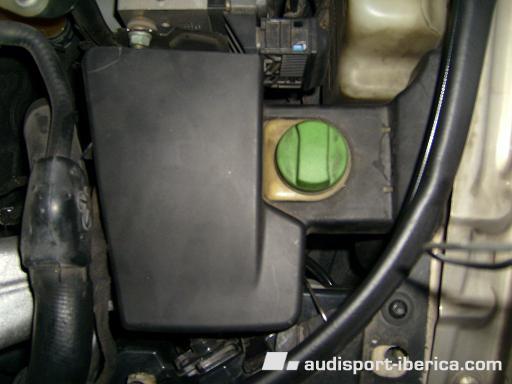

madmack Publicado 25 de Marzo del 2010 Autor Denunciar Publicado 25 de Marzo del 2010 Bueno, pues por si alguno no sabe cuál es el bote de la dir asistida... buscad uno como este. Podéis ver el tapón de color verde. Así que como me comentaron fuí a tiro hecho a la tienda a por aceite de dirección Responder

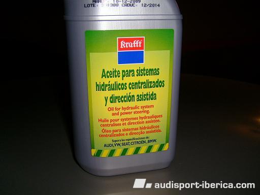

madmack Publicado 25 de Marzo del 2010 Autor Denunciar Publicado 25 de Marzo del 2010 Con lo que reza la pegatina del note "Supera las especificaciones de AUDI..." como no iba a comprarlo? , me costó 19 €, pero tiene que girar de lujo!!! Nada más, lo añadí, arranqué y giré el volante varias veces de un lado a otro. El ruido desapareció y el efecto placebo me hace pensar que la dirección va más suave. Ayer cogí el coche durante 1.5 horas y unos 100 km, y comprobé el nivel, no había bajado nada. Así que guardaré el bote casi lleno en el hueco de la rueda de repuesto por si un día hiciese falta!. Y nada más, problema resuelto en principio. Gracias por vuestra ayuda. Si alguien necesita por Madrid rellenar el líquido de dir de tapón verde... que me avise!!! Un saludo. Responder
