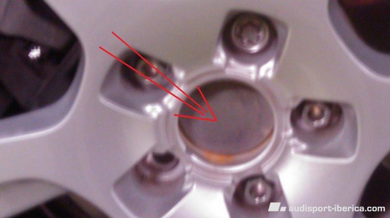

rohe Publicado 23 de Marzo del 2010 Denunciar Publicado 23 de Marzo del 2010 Hola a tod@s. Mi coche tiene 19.000 km y he decidido rotar las ruedas de adelante a atrás, para que se desgasten por igual y cambiar las cuatro neumáticos al mismo tiempo. He puesto dos gatos y he elevado el coche de un lado. He quitado todos los tornillos y he quitado la rueda delantera, pero cuando he ido a quitar la rueda trasera... No había manera, ni se movía. La he dado unos golpecillos y nada, he probado a quitar el freno de mano y tampoco. Lo hemos intentado entre dos personas y movíamos todo la suspensión pero la rueda no salía... ¿Os ha pasado esto? ¿Qué puedo hacer mal? He cambiado un montón de veces ruedas y nunca he tenido problemas... Me he fijado que la rueda trasera justo en el eje tiene como una especie de chapa que la rueda delantera no tiene, pero no veo como se puede quitar... He realizado una foto con los tornillos ya puestos para indicaros la chapa que tiene en el medio del eje, ¿Hay que quitarla? ¿Cómo? Me he leído hasta el libro del coche que te indica los pasos para quitar la rueda y no pone nada... Ya me contareis. Gracias. Responder

atakaquino Publicado 24 de Marzo del 2010 Denunciar Publicado 24 de Marzo del 2010 Voto patada (no quites la tapita esa que mencionabas,no tiene nada que ver, es para acceder a la pista del rodamiento-buje,ect..., seguramente se haya producido una "especie de soldadura" por temperatura y oxido...nada que un buen patadon( o varios) en diferentes puntos de la rueda no suelte...TEn mucho cuidado con calzar bien el coche,osea que este bien sustentado,no sea que caiga y salga la rueda o cosas de esas que dice la ley de murphy...osea,toma tus precauciones y hazlo con segurida. B) Responder
