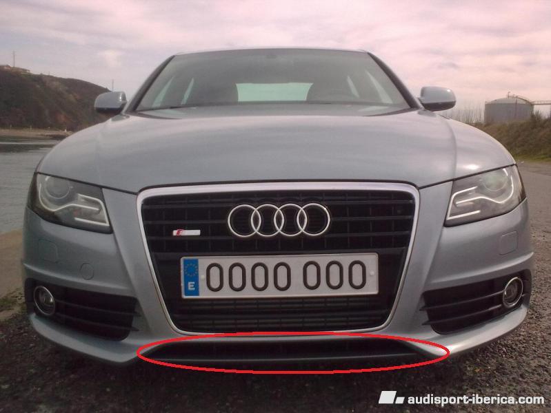

Batallas Publicado 24 de Marzo del 2010 Autor Denunciar Publicado 24 de Marzo del 2010 Pero este ultimo con sline no es de un allroad? el caso es que el paragolpes del sline no lleva las 3 barras sin pintar debajo, viene hueco que es lo que me tenia mosca, el spoiler se ha pedido y va aparte pintado en negro como el coche salu2 Responder

Batallas Publicado 25 de Marzo del 2010 Autor Denunciar Publicado 25 de Marzo del 2010 Si, claro que me sirve, pero mi duda es: las tres barras que marco con la elipse en rojo son del paragolpes o del espoiler que no va pintado? yo he visto el paragolpes y no las lleva y el espoiler que va aparte tampoco las lleva, entonces de donde salen? en sealco no saben y en castellana wagen tampoco y yo me voy a volver loco. esas barras va pintadas? el espoiler que esta debajo de las barras va pintado? los aros cromados vienen con las rejillas de los antinnieblas? salu2 Responder

JERO-A4SL Publicado 25 de Marzo del 2010 Denunciar Publicado 25 de Marzo del 2010 Si, claro que me sirve, pero mi duda es: las tres barras que marco con la elipse en rojo son del paragolpes o del espoiler que no va pintado? yo he visto el paragolpes y no las lleva y el espoiler que va aparte tampoco las lleva, entonces de donde salen? en sealco no saben y en castellana wagen tampoco y yo me voy a volver loco. esas barras va pintadas? el espoiler que esta debajo de las barras va pintado? los aros cromados vienen con las rejillas de los antinnieblas? salu2 Buenas compañero, yo llevo paquete exterior S Line y las tres barritas a las que tu te refieres que las he marcado en la foto, creo que corresponden a una tapa de cierre; lo he estado mirando en el Etka y si tu dices que con el Spoiler no vienen esa es la unica opcion que se me ocurre. La referencia de la tapa de cierre seria esta: 8K0 807 233 Esa pieza en mi coche no viene pintada, mi spoiler es de color gris platino que es como viene en el paquete S Line pero tambien lo hay en Negro brillo y en color Cromo. Y los aros de los antinieblas vienen tambien con el S Line exterior. Como podeis observar en la segunda foto en el caso del paragolpes normal es todo de una pieza entera, asi es que descarto que esa tapa de cierre la lleven. Esta es mi conclusion personal Saludos. Responder
MANCHEGO84 Publicado 25 de Marzo del 2010 Denunciar Publicado 25 de Marzo del 2010 El parachoques sline, lleva en vez de 4 palitos, 3, como se ven en las primeras fotos. Entonces hay un accesorio, un spoiler, en diferentes acabados (negro,cromo, gris) que se le puede poner ahi si se lleva el sline exterior, al menos eso entiendo viendo el etka,(numero 24) si no es asi corregirme. Responder
JERO-A4SL Publicado 25 de Marzo del 2010 Denunciar Publicado 25 de Marzo del 2010 (editado) El parachoques sline, lleva en vez de 4 palitos, 3, como se ven en las primeras fotos. Entonces hay un accesorio, un spoiler, en diferentes acabados (negro,cromo, gris) que se le puede poner ahi si se lleva el sline exterior, al menos eso entiendo viendo el etka,(numero 24) si no es asi corregirme. Exacto Manchego, la figura 24 corresponde solo al spoiler y lo hay en distintos colores. Pero yo he llegado a la conclusion (es lo que personalmente pienso) que la figura 21 de esta foto es la misteriosa tapa que contiene los 3 palitos. Salud2s. Editado 25 de Marzo del 2010 por JERO-A4SL Responder
buru10 Publicado 25 de Marzo del 2010 Denunciar Publicado 25 de Marzo del 2010 Hola chicos, a ver si me se explicar. Bueno lo primero decir que a ver si hago unas fotos y os presento mi coche que ya va siendo hora( de abril del 2008), lo segundo es que le he hecho algunos cambios y por eso no quería hacer las fotos hasta el resultado final. Acabo de cambiar los parachoques y todas las piezas que se necesitan para poner los S-line, y creo que esas tres barras a las que se refiere batallas, no vienen, me parece que es una sensación que te da la pieza que es como un cubrecarter, pero que realmente no son como las del parachoques normal. Para el paragolpes delantero necesitas: - El paragolpes (que encaja perfectamente con el chasis) - Las rejillas de los antinieblas ( que ya traen los aros) - El perfil ese que une la parte de abajo y no se si algún tipo de cubrecarter, porque el normal es una pieza entera. Creo que es todo, y perdón por la parrafada........................ Responder
Batallas Publicado 25 de Marzo del 2010 Autor Denunciar Publicado 25 de Marzo del 2010 Me voy a volver loco, entonces de donde salen esas tres barras, el spoiler me lo han traido imprimado y yo le pinto como quiera, lo voy a pintar color carroceria, de los aros ya me he dado cuenta que los llevan, pues hoy han llevado las rejillas de los antinieblas, muchas gracias por todo vuestro interes y dedicacion, buscare la pieza 21 para saber que es salu2 Responder
