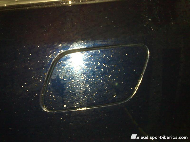

meatloaf Publicado 24 de Marzo del 2010 Denunciar Publicado 24 de Marzo del 2010 hola te pongo una foto de la tapa de mi parachoques S-line A4 avant B7 Responder
miketxo Publicado 24 de Marzo del 2010 Autor Denunciar Publicado 24 de Marzo del 2010 se agradece compañero, vamos a ver si damos con las referencias::::: Responder

meatloaf Publicado 24 de Marzo del 2010 Denunciar Publicado 24 de Marzo del 2010 segun el etka caperuza izd 8E0 955 275 E caperuza der. 8E0 955 276 E Responder
meatloaf Publicado 24 de Marzo del 2010 Denunciar Publicado 24 de Marzo del 2010 pues segun el etka son las mismas en los dos parachoques Responder
mariete007 Publicado 25 de Marzo del 2010 Denunciar Publicado 25 de Marzo del 2010 los lavafaros no te sirven seguro. Y las tapas no lo se seguro pero creo que si, al menos la forma exterior es igual , el rs4 lleva los lavafaros como los no s line , yo compre unas tapas en el conce y me costaron unos 10 euros cada una mas o menos. Responder
