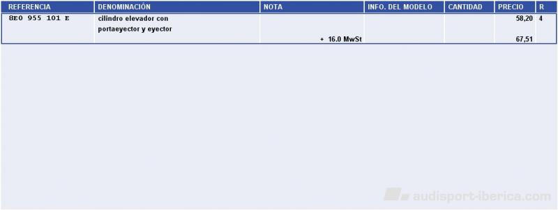

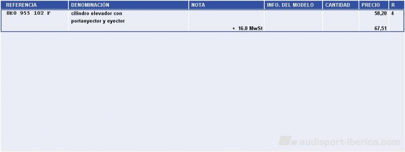

miketxo Publicado 25 de Marzo del 2010 Autor Denunciar Publicado 25 de Marzo del 2010 Pues parece que he encontrado en internet (ese pozo de informacion) lo que buscaba: Re: Part Numbers for Sline Front Bumper Conversion 8E0-945-072-B Marker Light 8E0-945-071-B Marker Light 8E0-807-105-J-GRU Bumper Cover 8E0-807-287-C-1RR Trim 8E0-807-681-F-01C Grill 8E0-807-682-F-01C Grill 8E0-853-651-K-1RR Grille 8E0-955-101-E Washer Nozzle Left 8E0-955-102-F Washer Nozzle Right Si no me equivoco son las dos ultimas. Alguien con el Etka puede confirmarmelo? Responder
meatloaf Publicado 26 de Marzo del 2010 Denunciar Publicado 26 de Marzo del 2010 un poco caro para ser solo la tapa no? Responder
miketxo Publicado 26 de Marzo del 2010 Autor Denunciar Publicado 26 de Marzo del 2010 Pos va a ser el eyector de agua, vamos los limpias de los faros. Estoy hecho un lio porque por lo que me decis en el Etka solo salen 2 referencias para las tapas sin diferenciarlas de las S-Line, y sin embargo ya tengo claro que no son las mismas. Quizas en algun lugar del Etka salgan las del S-Line? Responder
