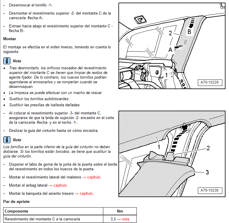

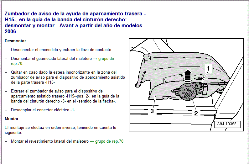

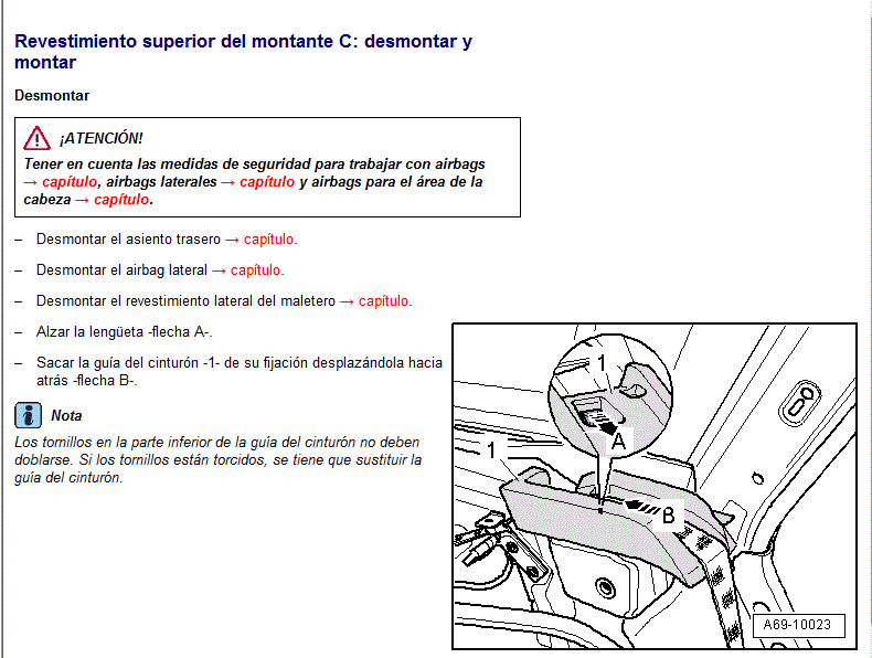

Vicente Chesa Publicado 25 de Marzo del 2010 Denunciar Publicado 25 de Marzo del 2010 Esto es lo que me dice el Elsa: Un saludo Responder
Vicente Chesa Publicado 25 de Marzo del 2010 Denunciar Publicado 25 de Marzo del 2010 y esto Responder

navarrico Publicado 26 de Marzo del 2010 Autor Denunciar Publicado 26 de Marzo del 2010 (editado) y esto Vicente.... no jodas que tengo que hacer todo éso..... Soy incapaz.... me parece increible que esté por ahí el invento ése..... Aparte no llego a saber como empezar.... Entiendo por el esquema que quitar la guia del cinturón del avant me daria posibilidad de ver el altavoz de marras ??? Y entonces no haría falta quitar el montante del airbag ???? Nunca me pasa nada "facil".... Editado 26 de Marzo del 2010 por navarrico Responder

Vicente Chesa Publicado 26 de Marzo del 2010 Denunciar Publicado 26 de Marzo del 2010 Si se abaten los asientos traseros, es mucho mas facil, como dice Demon, pero si no se abaten, la cosa se complica bastante, La referencia es 4F0 910 283 C, la letra final puede cambiar, hay que tener en cuenta que algunas letras como la F son solo para 4 sensores traseros, Un saludo Responder
navarrico Publicado 26 de Marzo del 2010 Autor Denunciar Publicado 26 de Marzo del 2010 Si se abaten los asientos traseros, es mucho mas facil, como dice Demon, pero si no se abaten, la cosa se complica bastante, La referencia es 4F0 910 283 C, la letra final puede cambiar, hay que tener en cuenta que algunas letras como la F son solo para 4 sensores traseros, Un saludo Se abaten los asientos traseros sin problema. Entonces qué hago ??? -desmontar el guarnecido ?? y cómo ??? -o todo el follón del segundo esquema. Por cierto, leo que el esquema es para modelos a partir del 2006... supongo que el mío que es del 2005 pero con la caja nueva, valdrá tambien, no ? Gracias. Responder
