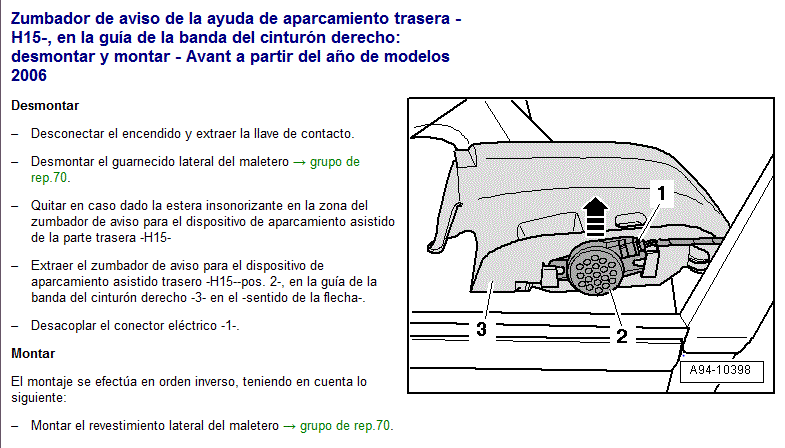

si ya has tocado el altavoz , no lo saques , yo no lo hice , como el hueco es muy pequeño para acceder bien a el , yo lo que hice es pegar un tironcito del cable y salio perfecto , conectar el nuevo y ubicarlo donde a ti te parezca bien , yo le puse cinta de doble cara pegado al mismo soporte del cinto pero por delante , como indico en el dibujo , pero tienes otros muchos sitios estupendisimos para ponerlo y tenerlo accesible . con lo cual yo deje alli el altavoz que no funciona.
asi lo hice yo:
http://www.audisport-iberica.com/foro/inde...howtopic=223748

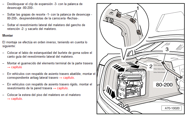

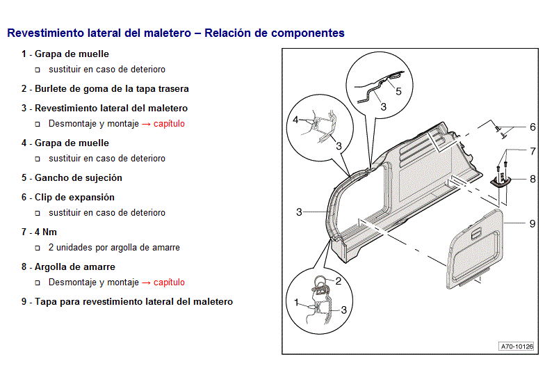

Hola, he estado mirando en el elsa lo del Avant,
Parece ser que se accede quitando el guarnecido del maletero donde va el navegador:
por lo menos eso es lo que dice
Saludos

Perdon este sera el del Avant;
Vicente, no tengo palabras .... :crying_anim: :ranting2: :thumbsup: la "liaré" el jueves santo, a ver qué tal se me da. Veo mucho follón de tornillos y grapas, y espero no jorobar nada.
Un millón de gracias. :laugh::p
Navarrico

Me estoy liando un poco Vicente :
Si hago caso de este segundo post del avant y los esquemas... deduzco que con ésto ya quito el lateral, verdad '????
Entonces , no haría falta quitar todo lo del anterior esquema ???
Perdona mi torpeza.
Gracias. :thumbsup:
