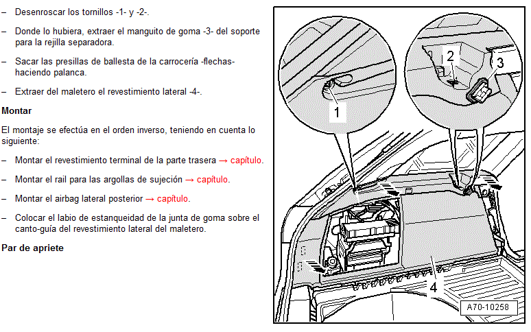

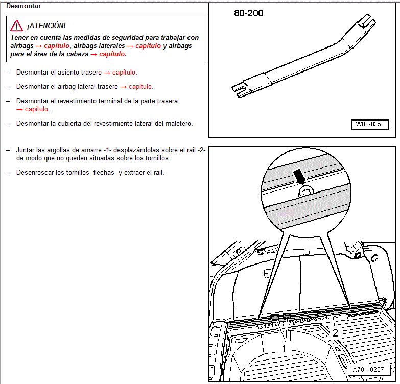

Me estoy liando un poco Vicente :
Si hago caso de este segundo post del avant y los esquemas... deduzco que con ésto ya quito el lateral, verdad '????
Entonces , no haría falta quitar todo lo del anterior esquema ???
Perdona mi torpeza.
Gracias. :p
Yo creo que si, lo unico que parece que tendras que quitar es la guia de abajo, es que no he visto ningun Avant de cerca y por dentro, pero con esos esquemas, a medida que vayas accediendo, y llegues a la Chicharra, ya no hace falta que desmontes mas,
luego lo que dice Demon, la dejas en un sitio que la puedas cambiar mas facilmente,
Saludos

Si, yo creo que quitando el carril del sistema de anclaje de la red y del paquete portaobjetos tiene que ceder un poco , lo suficiente para que me quepa la mano.
También intentaré quitar los dos tornillos del embellecedor de plástico que tiene la salida de aire al cristalito trasero y yo creo que como bien dices, iré viendo.
Y luego, lo de Demon... lo tengo clarísimo... LA VOY A PONER EN EL TECHO, LA P*** CHICHARRA.
