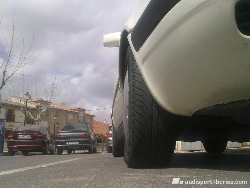

druglo Publicado 24 de Marzo del 2010 Autor Denunciar Publicado 24 de Marzo del 2010 he subido una foto porque se ve la rueda ligeramente inclinada por la parte de arriba,como si cabeceara muchas grtacias por la ayuda de antemano Responder

druglo Publicado 26 de Marzo del 2010 Autor Denunciar Publicado 26 de Marzo del 2010 AVERIA ENCONTRADA.resulta que despues de mucho mirar es el amortiguador que esta curvado(eso me dijo el mecanoco hace unos minutos)la verdad es que me fio de el porque es de la familia,lo malo es que viene de higos a brevas y hoy le he pillao por banda y hasta que no me sacaba el fallo no le dejaba ir,tambien me ha dicho que la fuga la tengo en el cuello de la caja ?¿?¿?¿?¿?¿?¿ pero me ha dicho que puedo arreglar y gastar pasta o vivir con un pequeño cancer que es rellener liquido y estar pendiente,de momento sequiremos con el cancer,jejje Bueno muchas gracias a tod@s por vuestras respuestas e interes s2 Responder
