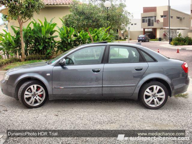

Mr.JetBlast767 Publicado 4 de Noviembre del 2010 Denunciar Publicado 4 de Noviembre del 2010 Estimados, Agradeceria me ayudeis con algunas dudas Hay mucha diferencia en que el coche tenga suspension Sline o no antes de cambiar los muelles???? Adicional, he comprado mi A4 hace dias y no se que tipo de suspension tiene para poder cambiar muelles, con esta foto me podrias indicar si llevo Sline O normal??? Gracias y slds Responder
xavi10 Publicado 4 de Noviembre del 2010 Denunciar Publicado 4 de Noviembre del 2010 Estimados, Agradeceria me ayudeis con algunas dudas Hay mucha diferencia en que el coche tenga suspension Sline o no antes de cambiar los muelles???? Adicional, he comprado mi A4 hace dias y no se que tipo de suspension tiene para poder cambiar muelles, con esta foto me podrias indicar si llevo Sline O normal??? Gracias y slds No llevas siline seguro. Esta muy alto parece un allroad!! Cambiar muelles llevando sline resulta bien, por lo Menos los casos que yo conozco, si montas muelles -40 lo Mas probable es que el amortiguador acabe reventando ya que no bachean lo suficiente y siempre van encogidos, y sacrificarías mucho el confort. Lo mejor sin llevar sline es cambiar el conjunto entero, o muelles y cuando peten cambias lis amortiguadores. Un saludo Responder
Mr.JetBlast767 Publicado 4 de Noviembre del 2010 Denunciar Publicado 4 de Noviembre del 2010 Estimados, Agradeceria me ayudeis con algunas dudas Hay mucha diferencia en que el coche tenga suspension Sline o no antes de cambiar los muelles???? Adicional, he comprado mi A4 hace dias y no se que tipo de suspension tiene para poder cambiar muelles, con esta foto me podrias indicar si llevo Sline O normal??? Gracias y slds No llevas siline seguro. Esta muy alto parece un allroad!! Cambiar muelles llevando sline resulta bien, por lo Menos los casos que yo conozco, si montas muelles -40 lo Mas probable es que el amortiguador acabe reventando ya que no bachean lo suficiente y siempre van encogidos, y sacrificarías mucho el confort. Lo mejor sin llevar sline es cambiar el conjunto entero, o muelles y cuando peten cambias lis amortiguadores. Un saludo Xavi Gracias por la info. Cambiar todo el conjunto cuanta pasta es???? Marca y modelo??? Slds Responder
