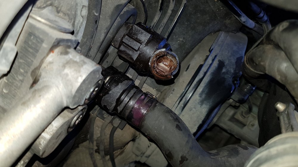

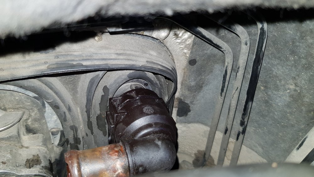

hola,grupo alguien me puede ayudar tengo un audi a3 8p el clima aire caliente no me sale el tubo se pone inchado y pierde anticogelante tanto como el tubo y el codo estan bien ya he pedido unos  nuevos el tubo de entrada al coche que sale del enfriador es el que se incha un saludo gracias

Igual tienes el radiador de la calefaccion atascado por eso no circula por ahi el liquido.
Has pasado el Vag-Com y has hecho un test de trampilla s a ver si tienes algun servo que no funciona??
