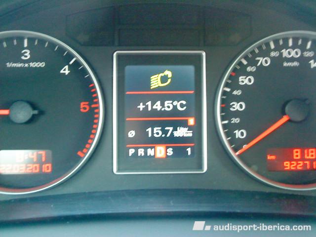

xose1974 Publicado 25 de Marzo del 2010 Denunciar Publicado 25 de Marzo del 2010 NOTO QUE POR LA NOCHE LA LUCES NO SE MUEVEN CUANDO GIRO. Responder
Samu lopez Publicado 25 de Marzo del 2010 Denunciar Publicado 25 de Marzo del 2010 lo as buscado en el manual??es una pregunta tonta pero esk nose me ocurre otra cosa Responder
Jhimy Publicado 25 de Marzo del 2010 Denunciar Publicado 25 de Marzo del 2010 Pues en tu pregunta esta la respuesta, esa luz indica averia en el sistema de giro de los faros. Responder

avantdi Publicado 25 de Marzo del 2010 Denunciar Publicado 25 de Marzo del 2010 yo creia que la luz que tenias encendida es la que te puse yo,pero veo que no tiene nada que ver,pero de todas maneras si le pasas el vag,te dira el codigo de error que supongo que sera mas preciso el fallo y pondra lo que es,aunque ya te han dicho lo que es seguro que el vag te dice mas cosas un saludo Responder

xose1974 Publicado 12 de Junio del 2010 Autor Denunciar Publicado 12 de Junio del 2010 en mi caso cuando enciendo las luces se autoregulan correctamente.es decir que no es fallo de los motores del faro.supongo que sera de un sensor que esta conectado al volante porque por las noches cuando giro no se mueven y antes si Responder
Gober4 Publicado 12 de Junio del 2010 Denunciar Publicado 12 de Junio del 2010 en mi caso cuando enciendo las luces se autoregulan correctamente.es decir que no es fallo de los motores del faro.supongo que sera de un sensor que esta conectado al volante porque por las noches cuando giro no se mueven y antes si xose, todos los xenon tienen autorregulacion, lo que por ejemplo el mio no lleva es el giro (autodireccional) que se deberá al fallo q sufrís vosotros que ahora no os gira y o como bien dices tú de FALLO ELECTRONICO o FALLO MECANICO Responder
meatloaf Publicado 14 de Junio del 2010 Denunciar Publicado 14 de Junio del 2010 le he pasado el vag y me ha salido esto Address 55: Xenon Range Control Module for Headlight Range (J431) 008 - Implausible Signal - Intermittent Freeze Frame: Fault Status: 00101000 Fault Priority: 2 Fault Frequency: 1 Reset counter: 34 Time Indication: 0 traducido más o menos Módulo de control para las luces delanteras Gama si alguien tiene alguna idea se lo agradecería gracias compañeros Responder
