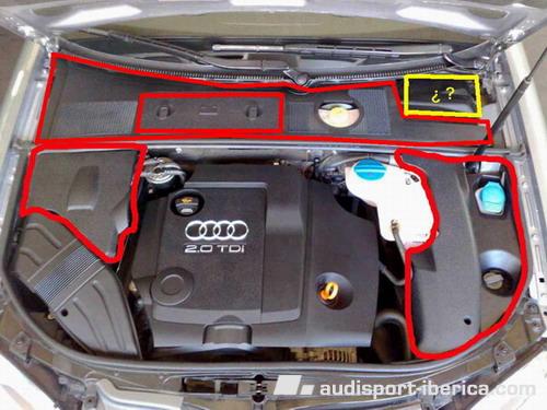

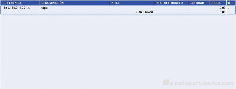

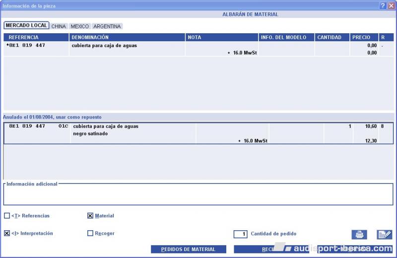

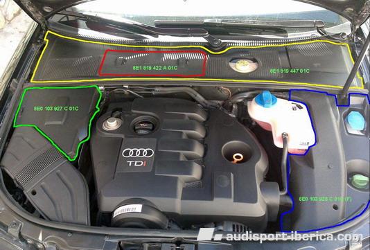

cantabroº Publicado 27 de Marzo del 2010 Denunciar Publicado 27 de Marzo del 2010 Hola de nuevo, vuelvo a la carga adjunto dos fotos una de un B6, y otra de un B7 particularmente me interesa este último. En la foto del B7 el que pone 2.0 la tapa de la caja de aguas el recuadro amarillo está vacio es decir se queda corta, sin embargo en la del B6 no lo aprecio del todo bien pero o llega a la derecha del todo, o hay otra tapa más pequeña, este tema lo ha comentado otro forero ¿se sabe algo?. He consultado precios en el ETCA y cada una cuesta unos 15 euros iva incluido y la pequeñita de la bateria unos 5,51 euros iva incluido, no se me hace caro. Me gustaría cuando se sepan las referencias exactas del B7 anotarlas en la misma foto. ¿como van sujetas? ¿a presión, encajadas? ¿llevan algún tornillo? En algunas cubiertas, pone negro satinado y en otra no me acuerdo cual no ponía nada, lo digo por si acaso viene alguna con brillo después de todo el rollo. Bueno pongo las fotos, y hacer lo que queraís con ellas, (me refiero a poner referencias). Siento el tamaño de las fotos solo me permite un máximo en total de 150KB. he tenido que reducirlas, a ver que tal se ven :ranting2: Responder
