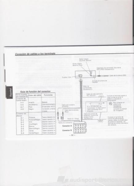

Fallout Publicado 26 de Marzo del 2010 Denunciar Publicado 26 de Marzo del 2010 Quiero conectar la iso o lo k sea k viene de serie, a la standar de kenwood. El problema es k n encuentro adaptador para convertir la de serie... y si alguien sabe a k cables corresponden con la standar de kenwood pues seria una gran ayuda y solo tendria k cortar y unir Aqui las fotos de la iso estandar: k creo k corresponden con este esquema http://www.freewebs.com/brokus/STANDARD%20ISO.bmp Aqui las fotos de la iso del coche: Responder
RomuloTDI Publicado 26 de Marzo del 2010 Denunciar Publicado 26 de Marzo del 2010 Pues la cuestion es sencilla, es solo ir eliminando variantes de la ecuacion, a ver: Amarillo: Remote de la antena (es decir, el que iria a la antena electrica en caso de tenerla o en su defecto al remote de las etapas de potencia para encenderlas y apagarlas, o, en su otro defecto, a las dos cosas a la vez). Naranaja o Rojo: Positivo directo de bateria (en nuestros nenes no hay positivo bajo llabe), este es el que iria al cabl rojo Y naranja de la radio nueva (ten en cuenta que las radios suelen llevar un positivo directo a bateria para la memoria (naranja) y otro positivo bajo llabe (rojo), y en tu caso irian los dos al positivo naranja del conector ISO que va a bateria. Y finalmente el Negro: Que es el comun o mas conocido como negativo que va directo al borne negativo de la bateria del coche y que en la radio lo identificaras con el color negro. El resto son de altavoz, salvo esos dos aislados que veo en la foto que no se para que son. En el caso de los cables de altavoz es ir viendo cual es el positivo y el negativo de cada lado (los cables negativos llevan una franja negra por todo el cable para identificarlos. Una vez identificados es cuestion de ir conectando + con + y - con -, asi de simple. Espero haberte ayudado. Cualquier cosa pregunta. s2 Responder
berlingohdi Publicado 27 de Marzo del 2010 Denunciar Publicado 27 de Marzo del 2010 Aqui tienes el esquema del kenwod el unico que no aparece es el naranja que como te pone en el esquema que tu has dejado es para conectar a iluminacion S2 Responder

RomuloTDI Publicado 27 de Marzo del 2010 Denunciar Publicado 27 de Marzo del 2010 Aqui tienes el esquema del kenwod el unico que no aparece es el naranja que como te pone en el esquema que tu has dejado es para conectar a iluminacion S2 Puedes ampliarlo un poco mas?? es que no se ve bien. s2. Responder
