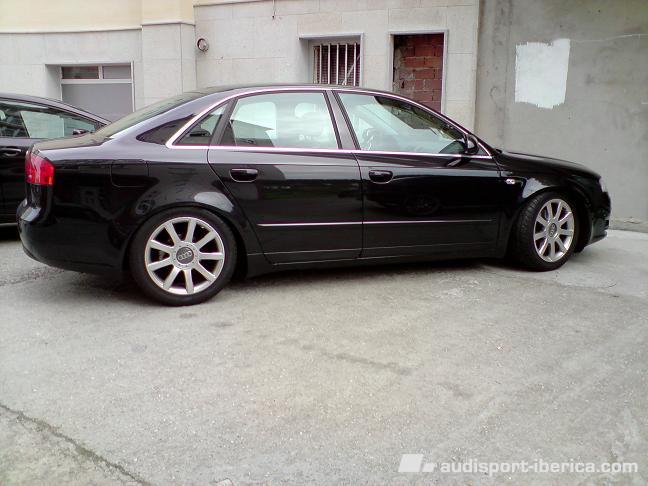

con 8,5 et 35 no roza montes 225 o 235
235-40-18 8,5 et 35 bajandolo mucho para que gire simplemente no roza en el tornillo de la aleta?
bajalo de atras urgentemente :drooling:
mas que nada te lo digo porque queda demasiado picado del morro, y eso que ami me gusta picado, pero no tanto :innocent:
Ya lo tuve iwal de bajado mira, queda mejor en cuña tan bajo no cunde..son todo problemas jaja
Como lo tengo ahoba bueno...no me cabe una lata de cocacola tumbada del cubrecarter al suelo, pero por lo menos puedo meter gente atras, me paro en los badenes y ya está..jaja
