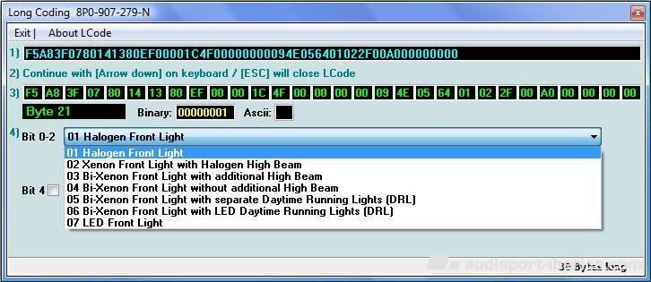

cesargg Publicado 29 de Marzo del 2010 Denunciar Publicado 29 de Marzo del 2010 Por ultimo, debes cofigurar mediante vag en la siguiente pestaña: Opcion 6 y listo. Responder
Prostifer Publicado 29 de Marzo del 2010 Autor Denunciar Publicado 29 de Marzo del 2010 Muchas gracias de nuevo cesargg ahora poco a poco a ahorrar para comprar todos los elementos que soon necesarios el vag-com ya lo tengo así que vamos bien jeje. Responder
