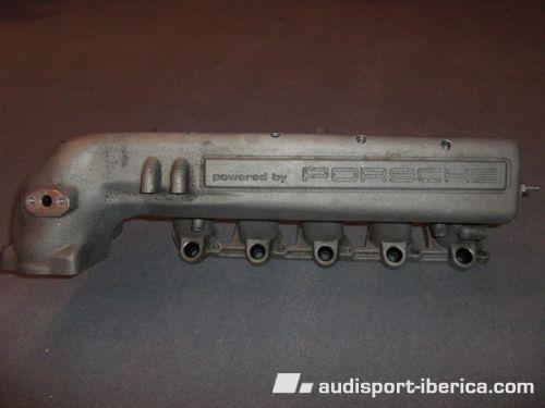

HBGS2 Publicado 30 de Marzo del 2010 Autor Denunciar Publicado 30 de Marzo del 2010 Para poner el colector de admision del rs2 al s2 3b, ¿Hace falta cabiar muchas cosas? valvula de ralenti, inyectores mariposa de admision etc... o esas cosas son compatibles y es practicamente quitar y poner? Es que aunque no gane rendimiento me gustaria abrir el capot y ver " enginered by porsche" escrito :ranting2: . De todas formas con el colector e injectores del rs, la clasica repro para subir 30 caballinos se beneficiara de ello y quizas ahi si que rinda algo mas. Gracias. Responder
javi rs2 Publicado 4 de Abril del 2010 Denunciar Publicado 4 de Abril del 2010 Para poner el colector de admision del rs2 al s2 3b, ¿Hace falta cabiar muchas cosas? valvula de ralenti, inyectores mariposa de admision etc... o esas cosas son compatibles y es practicamente quitar y poner? Es que aunque no gane rendimiento me gustaria abrir el capot y ver " enginered by porsche" escrito . De todas formas con el colector e injectores del rs, la clasica repro para subir 30 caballinos se beneficiara de ello y quizas ahi si que rinda algo mas. Gracias. Enginered NO !!!!! POWERED BY PORSCHE Responder
HBGS2 Publicado 5 de Abril del 2010 Autor Denunciar Publicado 5 de Abril del 2010 Para poner el colector de admision del rs2 al s2 3b, ¿Hace falta cabiar muchas cosas? valvula de ralenti, inyectores mariposa de admision etc... o esas cosas son compatibles y es practicamente quitar y poner? Es que aunque no gane rendimiento me gustaria abrir el capot y ver " enginered by porsche" escrito . De todas formas con el colector e injectores del rs, la clasica repro para subir 30 caballinos se beneficiara de ello y quizas ahi si que rinda algo mas. Gracias. Enginered NO !!!!! POWERED BY PORSCHE Bueno pues eso, que si ace falta mucha obra? Responder
javispa Publicado 13 de Abril del 2010 Denunciar Publicado 13 de Abril del 2010 Se puede poner pero tiene más problemas que ventajas. En cuanto a flujo de admisión no ganas nada y luego el delco toca por la parte de atrás. Tendrías que limar el colector o el delco. Para la repro, obviamente, cambiar uno por otro deja las cosas igual. Yo es algo que no haría ya que no le veo ventajas y sí inconvenientes, además que el precio de un colector de RS2 no es precisamente barato. Si es por tema estético, siempre puedes mirar de hacer alguna plaquita de aluminio y pegarla encima del colector de serie. Si se hace con gracia no debiera de quedar mal... aunque si el coche originalmente no lo preparó Porsche, no le veo la gracia en que lleve la inscripción. Un saludo. Responder
HBGS2 Publicado 13 de Abril del 2010 Autor Denunciar Publicado 13 de Abril del 2010 El tema es que quiero ir poco a poco consiguiendo piezas de rs2 para ir potenciando, ya tengo el de admision, luego el de escape ic travesaño delantero inyectores turbo y demas, asi que supongo que en conjunto con todo eso si que ganara algo. Responder

javispa Publicado 15 de Abril del 2010 Denunciar Publicado 15 de Abril del 2010 Como ya dije más arriba, por tema de rendimiento no hay diferencia apreciable entre los colectores de admisión de 3B, ABY y RS2, independientemente del turbo y resto de piezas que se monten. Los colectores de admisión de ABY y de RS2 son exáctamente iguales a excepción de la inscripción de Porsche. El 3B cambia algo pero es mínimo. Si es por estética y ya lo tienes, pues adelante, pero tendrás que limar en algún sitio para encajar el delco. Un saludo. Responder
