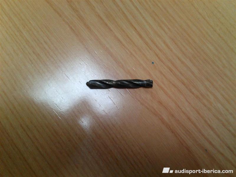

PERE1000 Publicado 27 de Marzo del 2010 Denunciar Compartir Publicado 27 de Marzo del 2010 Hola, Quería saber haber si alguno me ayudaba, el otro dia cuando deje el coche en un taller de confianza, me cambiaron el portamatriculas de Audi por el suyo, hasta hay pasable, mientras no me pongan pegatinas de esas que se ponen amarillas en la luneta vale. El problema es que se conoce que alguna arandela o remache se coló para dentro y ahora me suena al abrir y cerra el portón porque se mueve y se va para todos los lados. Entonces quería saber si alguien con elsawin o que lo hubiese quitado o cambiado ya, me diga como quitar el plástico ese. El plástico concretamente es del que tiras por dentro una vez el portón abierto para no mancharte si tienes el coche sucio. Se que lleva hay dos tornillos, los quito pero no tengo maneras de ver más y no quiero tirar o meter el destornillador por si se rompe. Haber si alguien me ayuda, Gracias y un saludo P.D. No se puede llevar el coche al taller que lo llevé a más de 30km y gastaría más tiempo y gasoil que si lo hago yo mismo. Responder Enlace al comentario Compartir en otros sitios web More sharing options...

PERE1000 Publicado 3 de Abril del 2010 Autor Denunciar Compartir Publicado 3 de Abril del 2010 Hay que tirar de un golpe seco. Yo ayer mismo saque el mio porque tenia un ruidillo y era una de las grapas que no se como c*** se habia salido y estaba por ahi dando vueltas buscando la salida. No tengas miedo al tirar porque para romper el plastico ese más que fuerte tienes que ser torpe porque si buscas un poco la grapa y tiras no hay manera humana de romperlo. Un golpe seco y sale con la mitad de fuerza que tirando progresivamente. Este consejo ya os vale para cualquier grapa y para si algun dia teneis que sacar los limpias jeje Ese fue mi método,jaja!! Bueno pues efectivamente, es un tirón en seco y saltará alguna grapa, a partir de hay pan comido ya que se puede meter los dedos, si se tira progresivamente nada de nada, golpe seco como dice Karts y funcionando. Muchas gracias. A por cierto y de arandela nada, un cacho de taladro partido, vaya tela !!!!!! Responder Enlace al comentario Compartir en otros sitios web More sharing options...
KaRTs Publicado 4 de Abril del 2010 Denunciar Compartir Publicado 4 de Abril del 2010 Vaya animales... Como c*** lo habran hecho para partir la punta del taladro haciendo una cosa tan simple :S Responder Enlace al comentario Compartir en otros sitios web More sharing options...
rlaurent Publicado 4 de Abril del 2010 Denunciar Compartir Publicado 4 de Abril del 2010 Pa flipar..... O_O' Responder Enlace al comentario Compartir en otros sitios web More sharing options...
