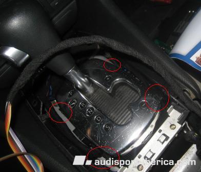

jafv Publicado 28 de Marzo del 2010 Denunciar Publicado 28 de Marzo del 2010 Hola. Mirate primero esta chorrada. Fijate a ver si el conjunto de mando está bien anclado en su sitio, que igual está mal y por eso no te cambia bien. Se ancla con cuatro pestañas y si tienes alguna fuera puede que no deje a la palanca hacer su recorrido completo. En la foto los anclajes están donde los circulos rojos. La tapa que va encima se quita bastante facilmente, está a presión y sale tirando hacia arriba. Un saludo. Responder
Sangre_quattro Publicado 28 de Marzo del 2010 Denunciar Publicado 28 de Marzo del 2010 exacto tio...mira eso que te dice el señor jafv... es una chorrada y puede ser perfectamente Responder
sinux Publicado 28 de Marzo del 2010 Autor Denunciar Publicado 28 de Marzo del 2010 Gracias chicos lo probare pero antes iba bien y nunca he tocado nada ni de la placa ni de nada gracias de todas las maneras haber si alguien sabe algo mas o tiene otras posibilidades Saludos Responder
