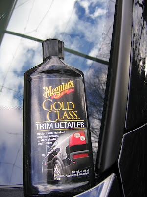

Xabby Publicado 28 de Marzo del 2010 Denunciar Publicado 28 de Marzo del 2010 Aquí os dejo una foto de mi Audi 80 donde el velocímetro fue pulido a mano con Mother´s Plastic Polish y el resto de plásticos fue tratado con Autoglym Limpiador de Gomas y Vinilo (Vinyl & Rubber Care). El resultado ha sido muy bueno. En mi caso los plásticos estaban en buen estado. Renovar color en plásticos que se vuelven grises igual no es tarea tan fácil (hay quien acaba incluso pintando). Yo he obtenido un resultado muy bueno en los exteriores del parabrisas del A4 con el Meguiar´s Gold Class Trim ya que ese plástico tiende a ponerse gris y ha quedado mejor que cuando ha venido de fábrica. No obstante no garantizo nada con eso. Sé que tambien hay otros productos específicos que prometen hacer esa renovación. Lo que tengo claro es que el de Autoglym solo, no lo va a lograr pues no es esa su función. Solo acondiciona y limpia. Responder

MANCHEGO84 Publicado 31 de Marzo del 2010 Denunciar Publicado 31 de Marzo del 2010 Aquí os dejo una foto de mi Audi 80 donde el velocímetro fue pulido a mano con Mother´s Plastic Polish y el resto de plásticos fue tratado con Autoglym Limpiador de Gomas y Vinilo (Vinyl & Rubber Care). El resultado ha sido muy bueno. En mi caso los plásticos estaban en buen estado. Renovar color en plásticos que se vuelven grises igual no es tarea tan fácil (hay quien acaba incluso pintando). Yo he obtenido un resultado muy bueno en los exteriores del parabrisas del A4 con el Meguiar´s Gold Class Trim ya que ese plástico tiende a ponerse gris y ha quedado mejor que cuando ha venido de fábrica. No obstante no garantizo nada con eso. Sé que tambien hay otros productos específicos que prometen hacer esa renovación. Lo que tengo claro es que el de Autoglym solo, no lo va a lograr pues no es esa su función. Solo acondiciona y limpia. Creo que en mi proxima compra incluire este producto, tengo el quick detailer interior de meguiars, pero para los plasticos no me gusta mucho, este lo usare para para el plastico del paragolpes trasero rejillas de antiniebla y poco mas. gracias Responder
