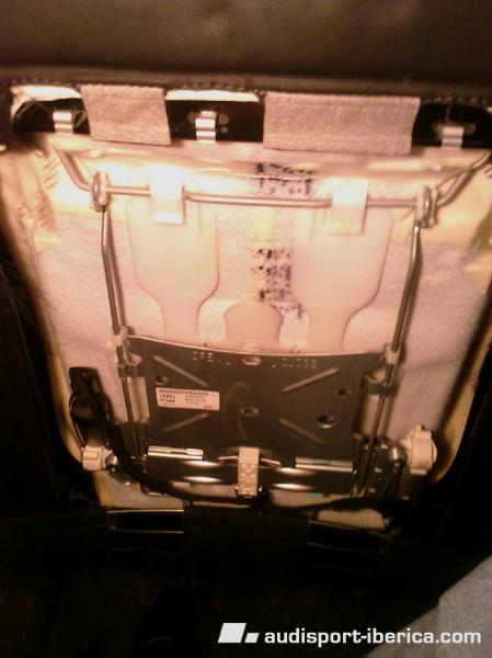

Cristóbal Publicado 29 de Marzo del 2010 Denunciar Publicado 29 de Marzo del 2010 Mis asientos son Sline y la tapa que comentas es fácil de quitar: en la parte superior lleva grapas y en la parte inferior están sujetos con una varilla metálica. Opción 1: tira de las grapas superiores hasta que salgan. Después es fácil volver a ponerlas. Opción 2: sentado en el asiento trasero, sujeta la tapa con ambas manos por la parte superior y tira hacia la derecha. Las grapas están metidas en una guías de las que salen. Te pongo una foto donde puedes apreciar lo que te comento. Saludos. Responder
joseluis__79 Publicado 29 de Marzo del 2010 Denunciar Publicado 29 de Marzo del 2010 buen apunte Cristobal,parece entonces muy fácil de quitar,a ver si lo hace nes37 y descubre el grillo,incluso a veces abres,no ves nada y cierras y se ha solucionado... Responder
Nes37 Publicado 30 de Marzo del 2010 Autor Denunciar Publicado 30 de Marzo del 2010 Muchas gracias Cristobal, a ver si este fin de semana me pongo a ello. JoZeLiToX, si te fijas en nuestros asientos (por lo menos en los S-line) en la zona donde ancla el cinturón de seguridad, sustituyen el cuero por una especie de napa. Está claro que la intención de esto es evitar el "ñick-ñick" típico del roce que comentas. Un saludo a todos Responder
