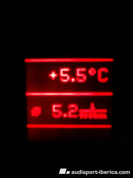

Freestylero Publicado 29 de Marzo del 2010 Denunciar Publicado 29 de Marzo del 2010 aqui una fotillo de antes de cambiar a 225/45 R17 esto era con las de serie 195/65 R15 ahora ha subido y esta en 5,7L /100km yo hago bastante ciudad por no decir siempre viajecitos pocos alguno cada 2-3meses eso si, soy un tio tranquilo no voy a acelerones y frenazos suele ir siempre en par maximo es decir minimo consumo y la revisiones de cambio de aciete y filtros me las hago yo, nada del cocne ni talleres q yo lo mimo como nadie lo haria,jje Responder
Juanako Publicado 29 de Marzo del 2010 Denunciar Publicado 29 de Marzo del 2010 aqui una fotillo de antes de cambiar a 225/45 R17 esto era con las de serie 195/65 R15 ahora ha subido y esta en 5,7L /100km yo hago bastante ciudad por no decir siempre viajecitos pocos alguno cada 2-3meses eso si, soy un tio tranquilo no voy a acelerones y frenazos suele ir siempre en par maximo es decir minimo consumo y la revisiones de cambio de aciete y filtros me las hago yo, nada del cocne ni talleres q yo lo mimo como nadie lo haria,jje Un consumo envidiable Responder
